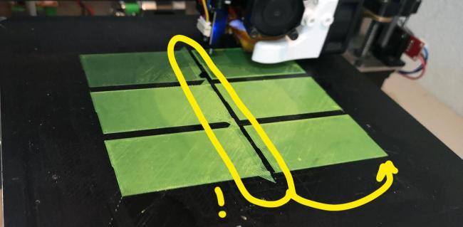

Cartesiana Reprap - scheda MKS Robin2 Ho creato con simplify 3d la ripetizione del medesimo oggetto. In fase di stampa sugli oggetti a sinistra del piano si sono creati degli artefatti che non capisco. Nello slicing non ci sono affatto. Non dipende dai duplicati, ma dalla posizione: mi si sono creati anche con un oggetto singolo. Ho allegato la foto che rappresenta l'anomalia. La parte sinistra cerchiata dovrebbe essere come a destra perché sono cloni. Da cosa può dipendere?
