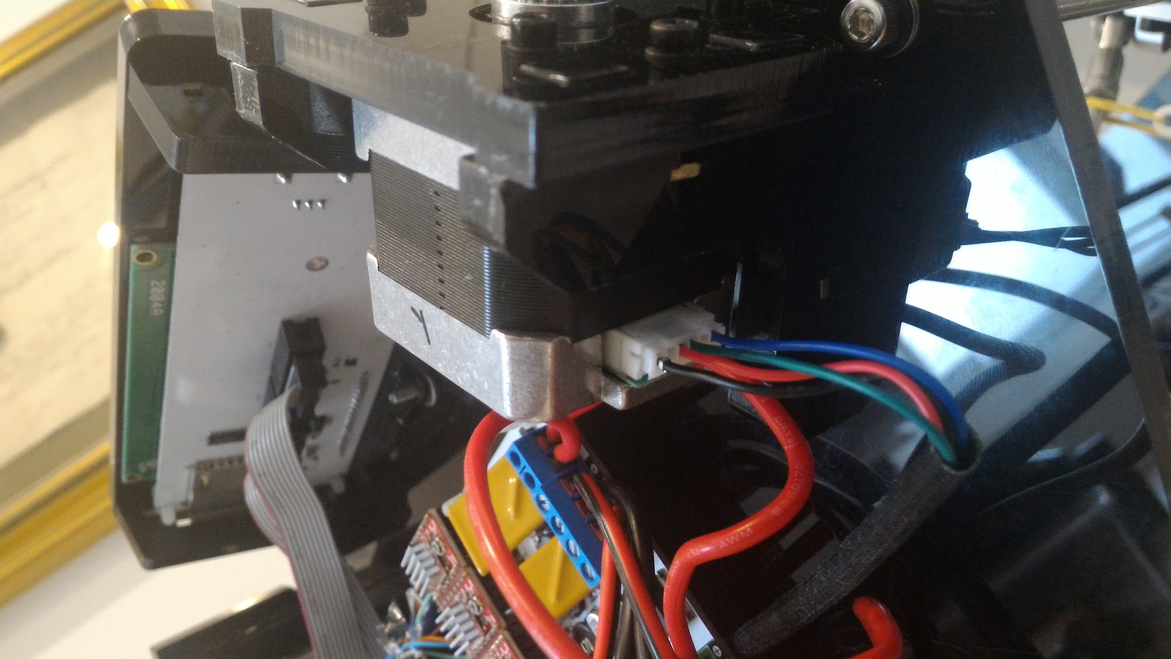

Do qualche aggiornamento. Ho sconnesso tutte le cinghie per vedere come lavoravano i motorini in modo più oggettivo. Mi sono accorto che solo il motorino dell'asse y emette un tremolio e vibrando non si sposta. In sucessione ho fatto questi tentativi: ho verificato bene le connessioni. Tremava sempre a qualunque comando io abbia dato di spostamento di qualunque asse. Ho provato a connettere un altro motorino. Il motorino su cui mettevo la connessione tremava. Allora ho provato a cambiare il cavo. Nessun miglioramento. Ho connesso il cavo con le viti sulla rumba... ma niente. Allora ho provato a cambiare tra di loro i driver per vedere se ci fosse un difetto in quelli, ma niente... quindi? Io sto impazzendo, ma il problema è forse nel segnale che viene dato dalla rumba sulla y? E in che modo posso agire?

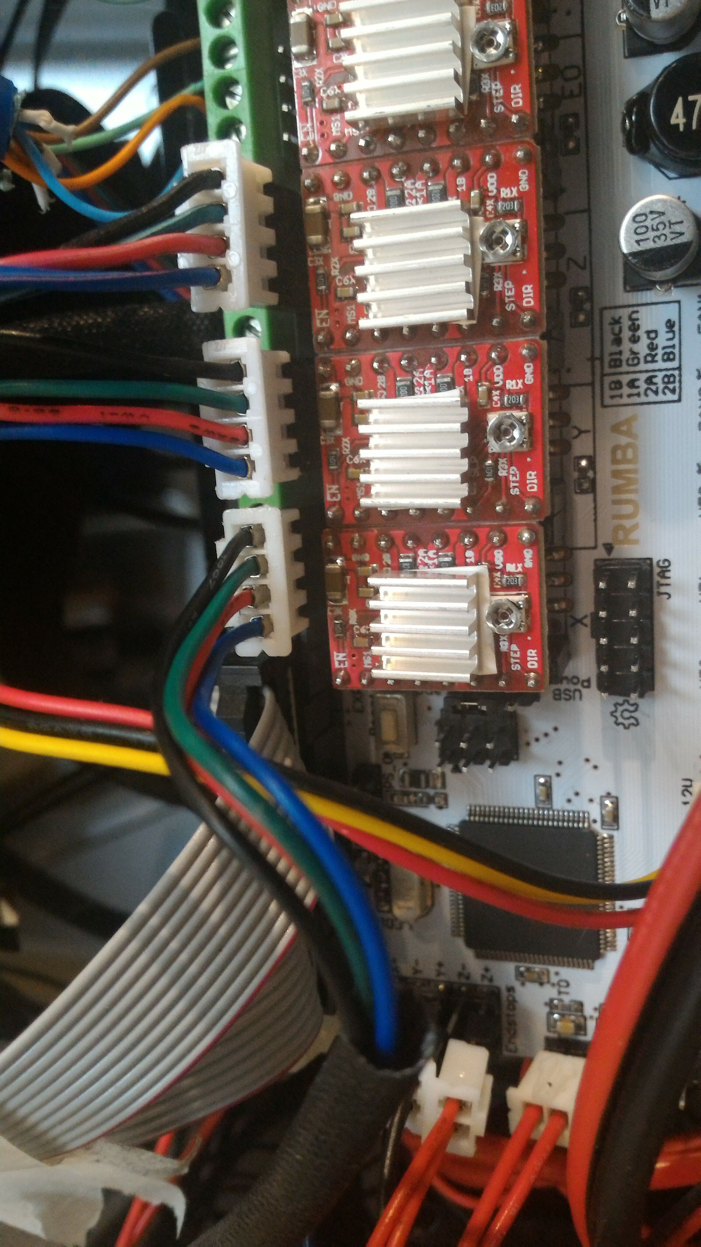

ho una discussione aperta per la configurazione, ma temo che sia da risolvere prima l'hardware. Mi spiego meglio: ho una delta Geeetech G2S a cui ho cambiato la scheda con Rumba per gestire tre stepper e un Hotend diamond a tre vie. Un gentilissimo utente mi ha aiutato per la configurazione, ma ho un problema fondamentale: qualunque comando io impartisca alla stampante in manuale, questa inizia a far scendere la testa verso il piatto in modo inesorabile. Se io in manuale clicco sulla freccia destra del comando di Repetier, il carrello non va a destra, ma scende verso il basso e io devo spegnere. Lo stesso succede se io clicco su Z verso l'alto o una qualsiasi coordinata e lo stesso anche sulla quantità di spostamento. Sono passato attraverso diversi tentativi e in uno di questi iniziali semplicemente non mi riconosceva la direzione corretta, mentre uno degli assi (x mi pare) si comportava in modo anomalo andando sempre nella stessa direzione a prescindere dal comando, gli altri invece - invertiti - ma funzionavano. Ho cambiato di tutto: dalla posizione dei cavi nei pin, al firmware. Io mi sono convinto che sia un problema hardware, ma non ho elementi per esserne sicuro. Gli schemi che ho trovato online sulla posizione dei cavi nella rumba, come questo mi indicano una disposizione differente rispetto a quella che ho io con la precedente scheda. Ho provato a renderla identica spostando i pin secondo le colorazioni dello schema, ma non funziona. Cosa posso avere sbagliato? Ho allegato la foto della posizione dei cavi sugli stepper e sulla rumba... che altro può essere? -

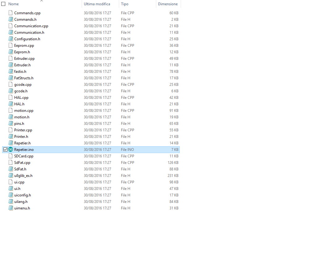

Ieri mi dava risultati assurdi... assolutamente non Marlin e con configurazioni sempre identiche contenenti tutti i tipi di stampanti oggi invece mi risulta "Repetier.ino" e quando carico mi da questo messaggio: Lo sketch usa 122.278 byte (47%) dello spazio disponibile per i programmi. Il massimo è 258.048 byte. Le variabili globali usano 7.079 byte (86%) di memoria dinamica, lasciando altri 1.113 byte liberi per le variabili locali. Il massimo è 8.192 byte. Poca memoria disponibile, potrebbero verificarsi problemi di stabilità Ho caricato il firmware, ho provato a fare home e la stampante andava a scatti lentissimi in direzione opposta. Dovrò valutare la ridisposizione dei cavi? In ogni caso perché così pochi file mi danno un messaggio di problemi di memoria. Prima ne caricavo di più...
Scusa leouz, ma il risultato di marlinkimbra è Marlin? ... si carica con arduino? Io ho il dubbio che non sia così perché la cartella contiene file completamente differenti. Tu lo usi?
io ho configurato tutto, sono arrivato alla conclusione, effettuato il download, ma ... dentro certo non c'è il firmware che avevo predisposto... ?? la pagina è ben fatta, ma il risultato non è corretto... proverò per precauzione da una postazione differente
sto provando ad inserire i valori. Ho preparato una prima versione e l'ho salvata sul desktop. Mi sono accorto poi che tornando indietro nelle impostazioni alcune sezioni sono marcate di arancione e penso sia successo per selezioni successive. Suppongo siano da correggere, con quale criterio?
