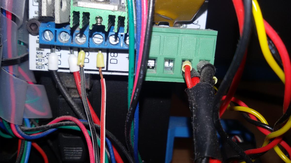

  10. Leggevo che c'è anche un'altra parametro da configurare quello che vai ad abilitare l'ho bed con quello abiliti solo il termistore mi sa

  15. buona sera ho alcune domande 1)leggevo vari tuttorial di come montare il piano riscaldato...ed ho visto su alcuni che dicevano di portare i 12 volt sul connettore verde su ambo i lati , io ho solo 2 fili serve portare anche gli altri 2(che ho allegato in foto)? 2)il piatto riscaldato da che verso va montato??o meglio le stagnature si posso fare su entrambi i lati..solo che da 1 lato ci sono tutte le righe delle piste della corrente. forse quelle andranno verso il basso giusto? 3)x montare il termoresistore da 100k il piatto ha un forellino in mezzo...lo devo infilare la dentro da sotto con la testina che spunta dall'altra parte(il piatto acquistato e il classico kit mk2 con alim etc) Grazie mille
