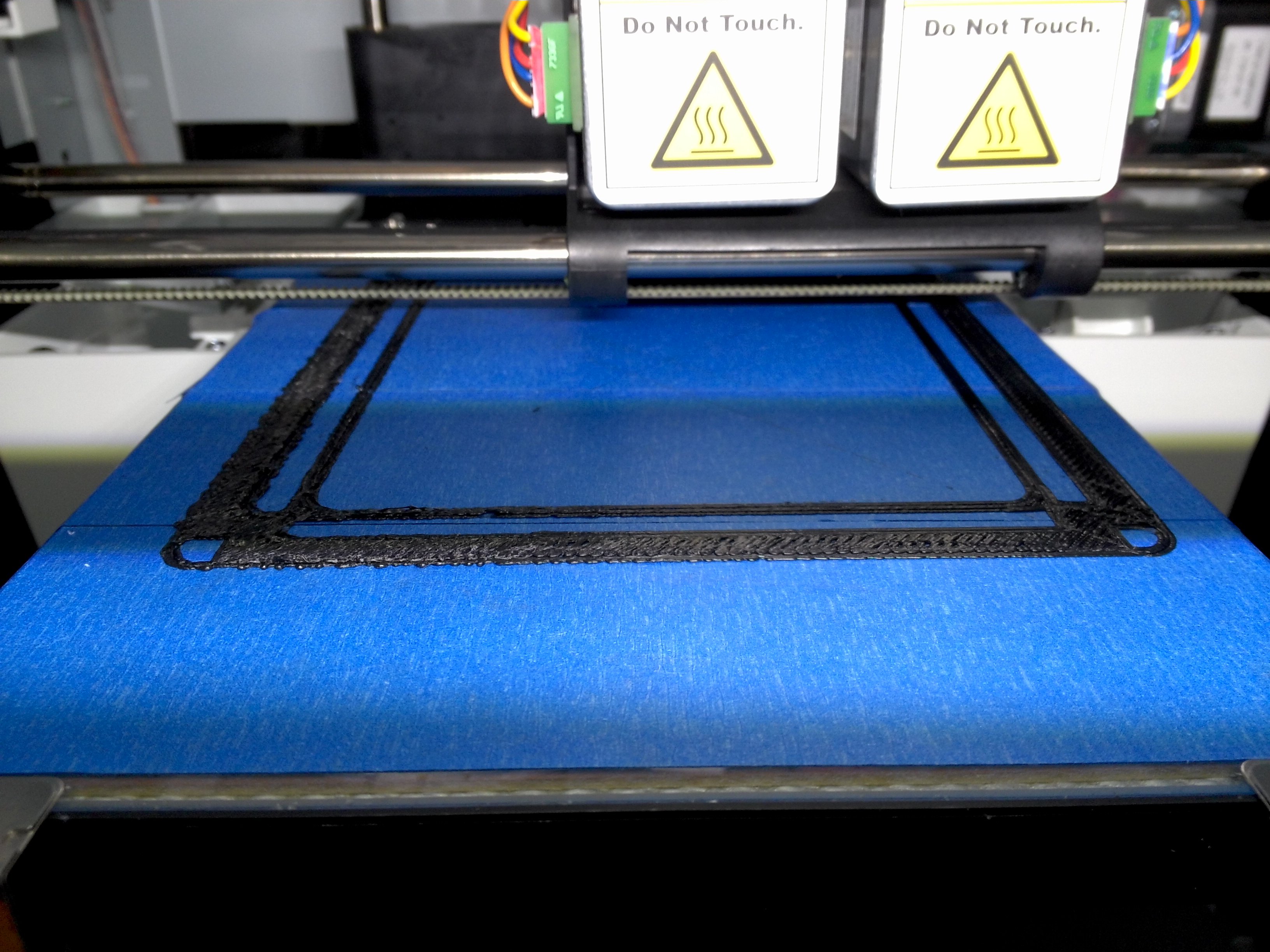

  1. Salve,dopo il primo mese di esperimenti e 118 ore di lavoro con la mia stampante ,vi scrivo per farvi vedere cosa mi succede.Ho una printing 2.0a e fin da subito mi sono accorto che sul lato sinistro la stampa veniva piu imprecisa rispetto al lato destro,ma ultimamente le cose stanno peggiorando.Quando stampooggetti piccoli li faccio sul lato destro e ho risolto il problema ma quando ,come in questo caso stampo oggetti grandi la differenza è più che evidente.Premetto che non ho mai fatto la calibrazione del piatto ,ma mettendo una livella sul piatto è perfettamente in bolla.Altra 2 cose ,quando metto l'oggetto in pausa gli eustrusori non mi tornano mai in posizione di partenza ,ma vanno in pausa dove sono, quando faccio il cambio materiale devo obbligatorialemente passare prima dalla pulizia estrusore in modo che l'estrusore si scaldi ,se vado subito su scarica materiale l'estrusore non scalda e quindi non parte lo scarico del filamento. Consigli????? Grazie a tutti Ho risolto era un problema del piatto ,ho ricalibrato e ora la stampa ha ripreso a funzionare bene .Gli altri due problemi ,anche se di minore impolrtanza rimangono ......aspetto consigli e pareri!
