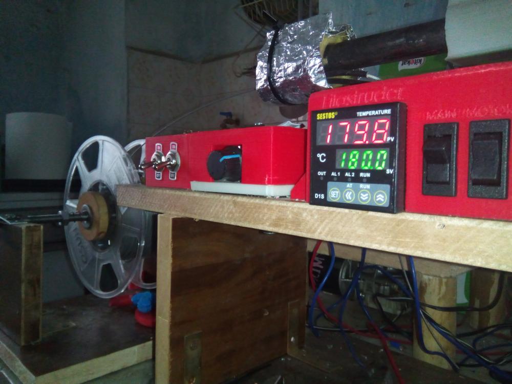

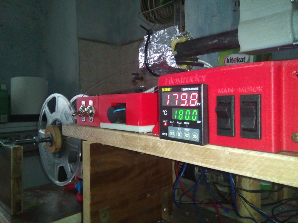

  7. Ci sono tre motori tergicristallo: estrusore, bobina e guida filo. VID_2015.mp4
  8. Se guardi bene vedi una M quello è il motore del tergicristallo, dove vedi la manopola è un variatore di velocità acquistato su Amazon.
  9. Costruita da zero ma sullo sketch della filastruder. Proverò a fare una mescola con granuli
  10. Ecco le foto dell' estrusore.
  11. Ho dei filmati, domani ti posto foto Ciao
  12. Mesi fa ho costruito un estrusore di filamento 1.75. Il filo rispetta bene le tolleranze. Con la Da Vinci AiO non sono mai stato in grado di fargli digerire il filo riciclato, anzi, avuto problemi anche con altri filamenti. Ho modificato il firmware e sono riuscito ad avere il controllo totale. I filamenti con problematiche sono riuscito a farglieli digerire modificando temperatura e velocità. Il problema rimane col filo da me riciclato. D' accordo che non è un filo puro ed esente da impurità. Ho fatto tutte le prove possibili e riesco a stampare pochi strati poi va in crisi. Sto pensando di fare il filo riciclato di 3mm perché leggendo in vari forum sembra che possa digerirlo. Qualcuno su questo forum ha qualche suggerimento? Accetto anche trattamento da eseguire sulla plastica per renderla il più possibile pulita. Grazie in anticipo a tutti e Buone feste
