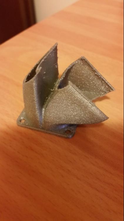

La ventola è sempre a 12v. Parlavo del disegno proprio. Appena messa si è squaglia perché ha toccato l'estrusore Inviato dal mio Sony Z3 -

Enermax ha risposto a Help3d nella discussione Problemi generici o di qualità di stampa
Stampato tempo fa il diffusore ma con scarsi risultati. Inviato dal mio Sony Z3 -
