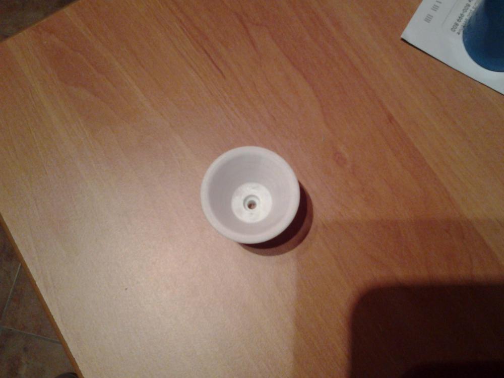

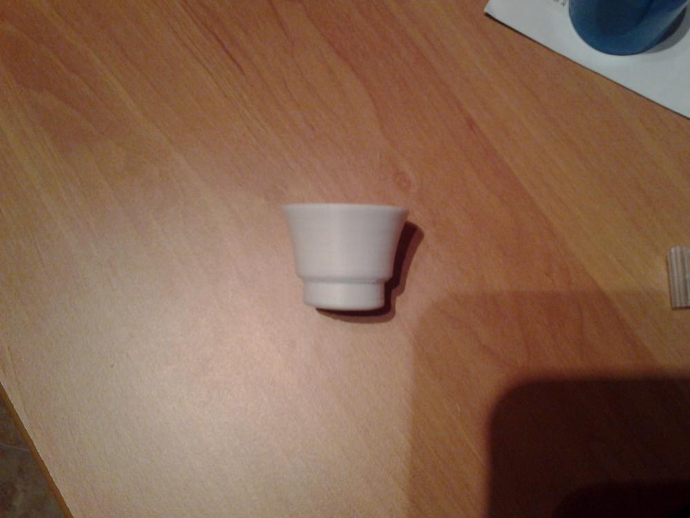

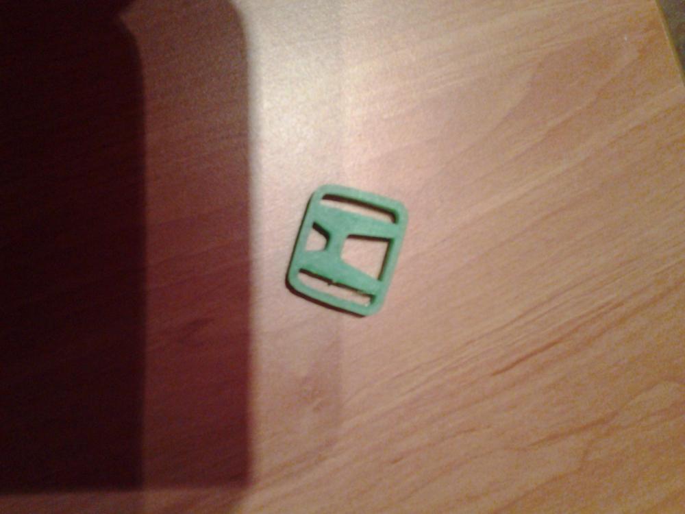

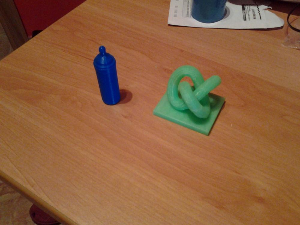

  9. ecco qualche esempio
  10. rieccomi qua!! ho fatto qualche prova e sto seguendo con attenzione le prove di ecelo ( avendo la stessa sua stampante). sono riuscito a stampare della roba ma avrei cose da chiedere. le stampe fatte sono venute discretamente bene.. come posso migliorare la qualitá? che differenza c'e tra pla e pp? perche con le bobine con scritto pla vado discretamente bene.. ma con quelle pp 0 completo.
