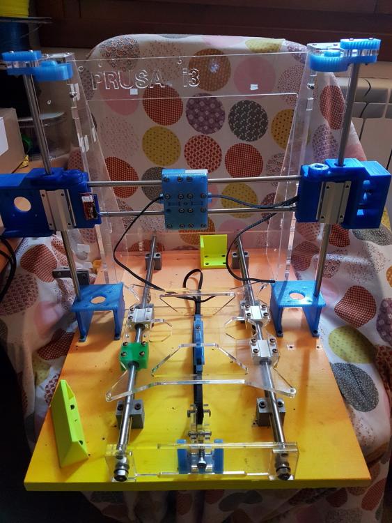

  14. Adryzz
    Frame Prusa i3 Sunhokey
    Vendo frame come da foto, varie migliorie stampate in petg + pezzi originali, cosi' come da foto, cinghie e cuscinetti Z 1 mese di vita. 60 euro ritiro a mano ( Monfalcone ) 75 euro spedita
