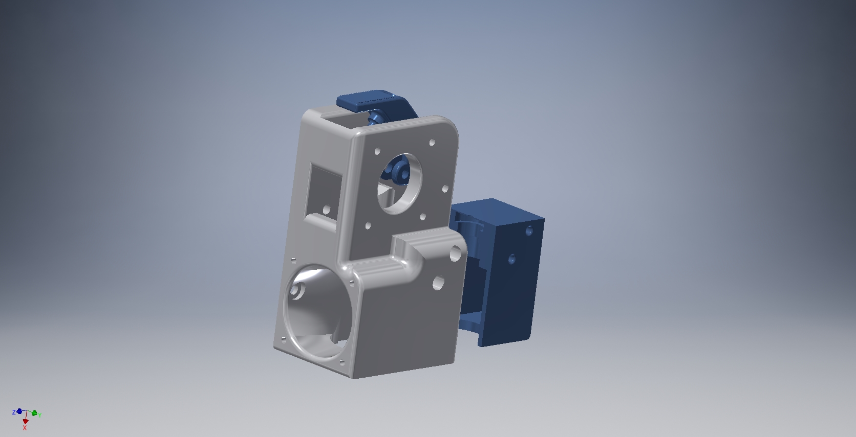

  25. Questo e' l'estrusore che sto testando io, progettato e disegnato da me .... per ora va una bomba ma vediamo tra qualche giorno
