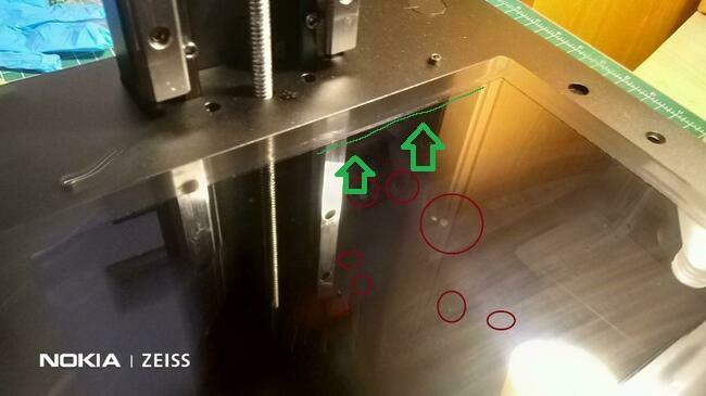

un minimo si, secondo me saranno abbastanza ininfluenti. due soluzioni e mezza... la prima è il reso, la seconda è chiedere uno schermo sostitutivo in garanzia....continuare ad usare comunque questo schermo finche per necessita' non serve cambiarlo(questa era la mezza 😅)... fai bene ad essere preoccupato, è un difetto di produzione importante sebbene non ne pregiudichi il funzionamento. p.s. le mie stampanti hanno solchi che le tue bolle sembrano niente in confronto...e stampano da migliaia di ore senza problemi...
