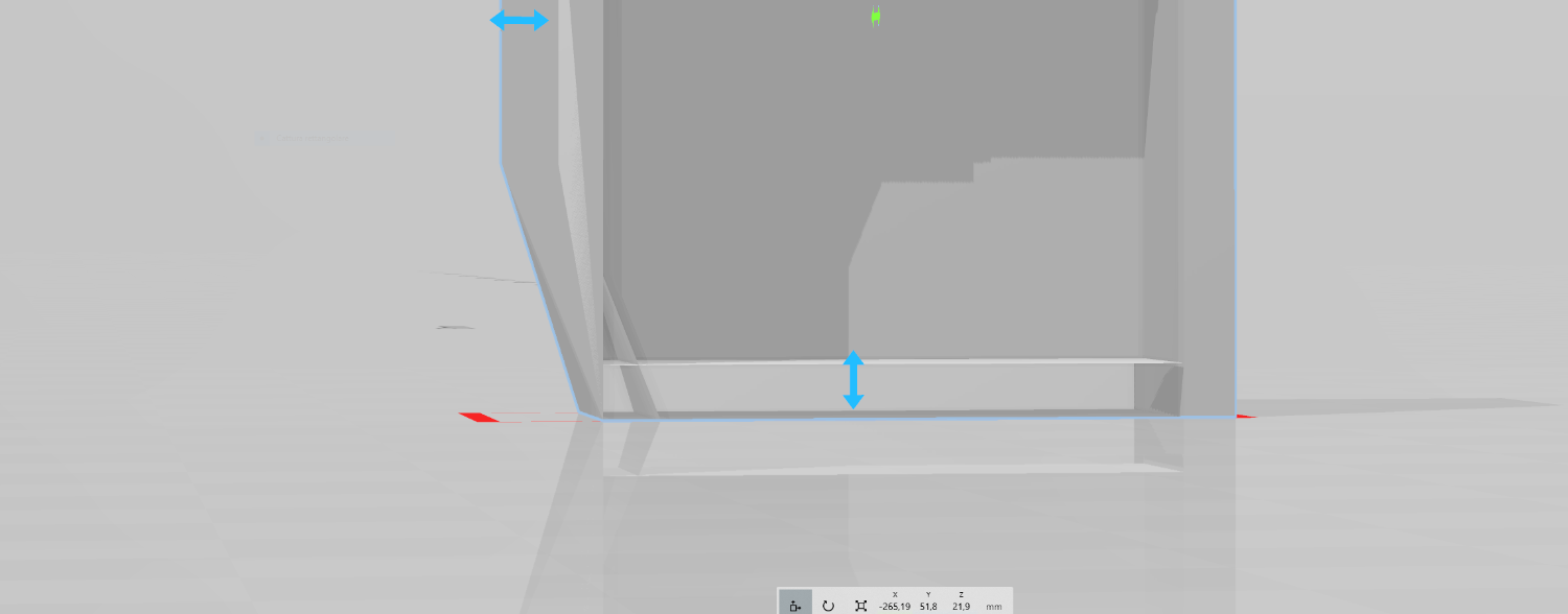

  3. puoi quantificarlo? Premettendo che queste stampanti sono dei giocattoloni e che le resine utilizzate siano comunque una mezza schifezza, dalle foto si nota chiaramente che le tue zattere presentano deformazioni evidenti nella prima parte. In molte immagini si può facilmente individuare una separazione dei singoli strati nella prima parte della zattera, dovuti ad una non ideale esposizione ed alla grande dimensione della zattera dovuto principalmente al limite tecnologico. Se consideriamo la notevole forza necessaria per rimuovere la zattera dal fep e la sottigliezza degli strati, si verificherà inevitabilmente un allungamento verticale. Questo è evidenziato nella tua ultima foto, dove si nota che solo i primi strati della base sono interessati dalla delaminazione, mentre successivamente la situazione migliora grazie all'aumento della rigidità che piu' o meno coincide anche con uno spessore sufficiente a bloccare la luce impedendo ulteriore esposizione ai layer gia' induriti. le stampanti con fep hanno tutte di queste problemi infatti nella stampa 3d industriale il fep non si usa proprio per evitare deformazioni dovute alle trazioni verticali. la risposta corta e: fai la zattera piu' piccola che puoi ma non fasciarti la testa tanto non lo risolvi. Questo è il problema con i pacchi Stampanti. Non sai mai cosa c'è dentro fino a quando non li apri 😅

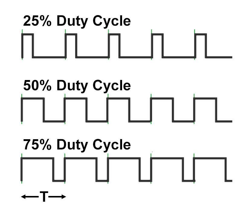

  6. per forza 😅 l'uscita della scheda non è cc ma pwm, non puoi usare un rele' meccanico li. se misuri la tensione in uscita dalla scheda questo è cio' che ottieni, il rele' si attiva solo nei picchi, mentre i ssr con il pwm funzionano bene essendo di fatto i fratelli maggiori di quello che genera questo segnale. p.s. il pt 100 è un sensore da hot end non da piano, funziona lo stesso ma non è ideale per quelle temperature cosi basse. pps. metti un fusibile termico o un fusibile normale da qualche parte, usare un set up non esattamente canonico senza fusibili è un bel ischio

  13. la resina indurendo tende a "ritirarsi", anche il processo meccanico della stampa tende a deformare la resina indurita, lo chiamo warping perche' "imbananamento" suona male 😅 piu' il pezzo è grande e piu' si imbarca durante la polimerizzazione, piu' è sottile e piu' si imbarca a causas delle forze alle quali è sottoposto durante la stampa ecco perche' serve trovare il giusto orientamento con i la giusta quantita' di supporti. svuotare i pezzi riduce il warping da polimerizzazione ma aumenta il tasso di fallimento in maniera esponenziale, attento quando svuoti i pezzi, l'unico risparmio che hai è qualche grammo di resina, non essere troppo aggressivo senno' per risparmiare 10gr di resina fallisci 20 stampe😅
  14. realisticamente questo è il limite tecnologico, puoi soffrire per sistemarlo un po' ma non lo farai mai sparire. qui invece sembra un po' troppo warping, forse è stato posizionato in modo non ideale e si è "ritirato" un po' troppo, sei in quell'errore microscopico che diventa difficile consigliarti perche' non dipende da un singolo fattore,se vuoi soffrire fino a questo punto tieni presente che non c'è una risposta universale per risolverlo,devi provare un po' e vedere come migliora per il tuo caso...
