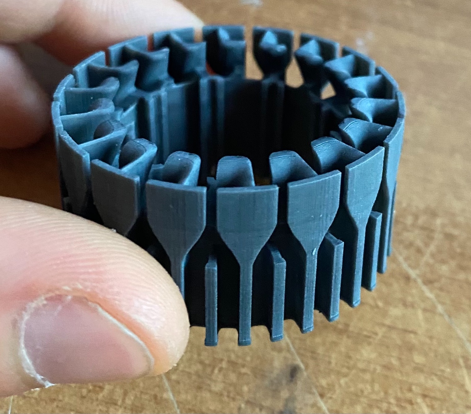

percentuali superiori al 7% rendono la resina troppo nera e molto meno fluida, gia' cosi i tempi di esposizione sono triplicati e di due oggetti 1 non è venuto... per avere una resina "affidabile" bisognerebbe stare sotto al 5% ma poi diventa inutile...

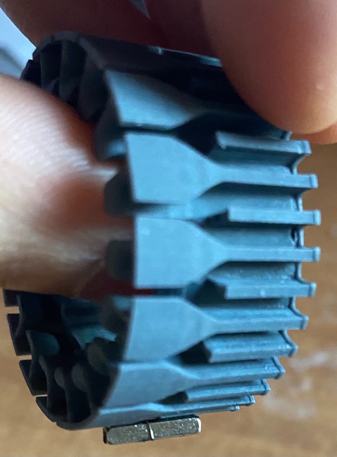

Ho effettuato l'ultimo test con percentuale del 7%, il risultato è un oggetto molto poco sensibile al magnetismo. considerando tutto il macello che comporta usare la resina direi che non è per niente pratico ne conveniente una nota positiva è il colore super figo (almeno per i miei gusti) come si puo' vedere dalla foto il piccolo magnete si attacca all'oggetto ma riesce a malapena a sostenere il proprio peso quando invece se avvicinato al ferro ha una forza notevole (ad occhio circa il 98% in piu')
