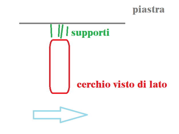

Problema stampa tonda deformata
FoNzY ha risposto a cris8 nella discussione Problemi generici o di qualità di stampa
il problema è al direzione di stampa, credo che sia stato stampato di piatto con la faccia visibile in foto come ultimo strato...stampare superfici larghe e piatte è difficile...stampare cerchi in generale è difficile.... io lo stamperei in verticale ed inclinato.... la frecci azzurra mostra l'inclinazione che nel disegno non c'è -
