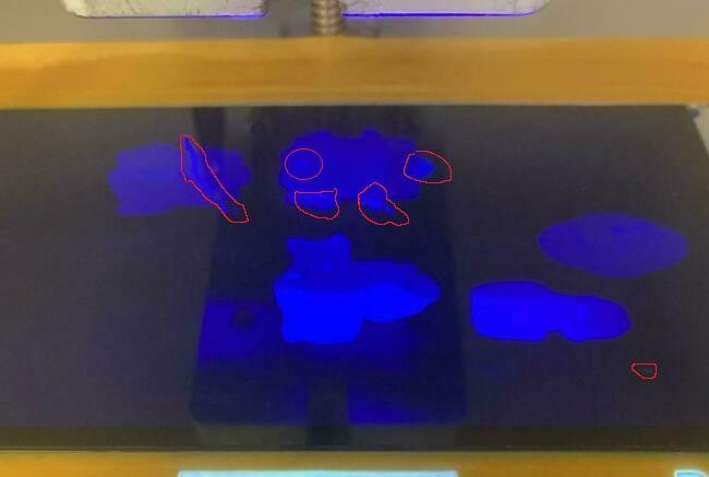

Errori di stampa
FoNzY ha risposto a Davide vita nella discussione Problemi generici o di qualità di stampa
eventuali danni al lcd sarebbero dovuti essere lampanti, probabile che sia solo il fep rovinato. la foto serviva a capire se hai graffiato lcd o se ci sono residui di resina -
Errori di stampa
ma che stampante hai? puoi fare il test dello schermo? facendo il test dello schermo eventuali danni saranno subito chiari. come sta messo il fep della vaschetta? puoi fare una foto dello schermo e della vaschetta? -
