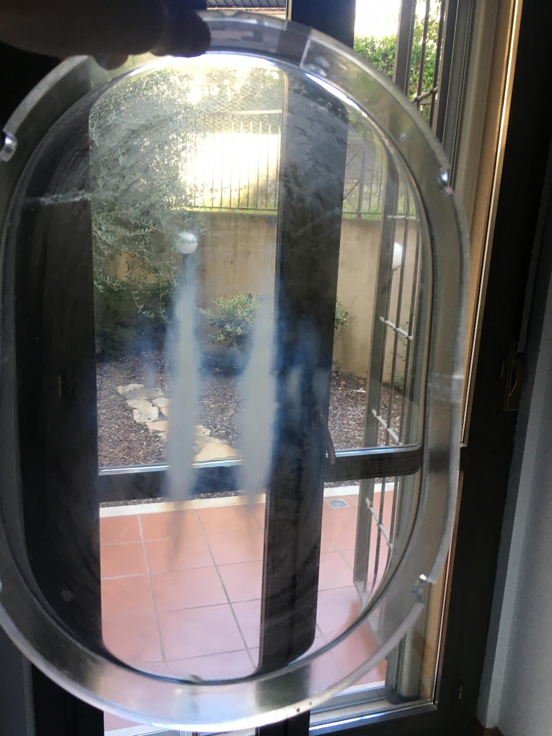

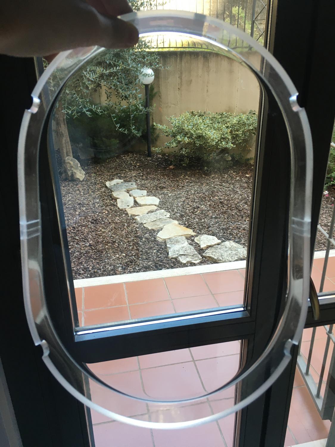

  5. stasera posto una foto della vasca, è estremamente trasparente, se non vai con il dito non vedi il silicone ed il plexiglass anche se non ci giurerei è di grado ottico... nella mia stampante anche con il silicone opacizzato di brutto le distorsioni non ci sono nella photon o simili potrebbe causare un problema diverso, lo spessore del plexiglass+lo spessore del silicone cambia sicuramente la distanza tra piastra e lcd il che potrebbe distorcere il punto di fuoco...questo bisognorebbe testarlo.... si, il silicone è meno di 2mm di spessore, ho sempre fatto i calcoli in peso e non in spessore quindi non so' con esattezza..... io metto supporti quadrati per le superfici piatte e geometriche.... rispetto a quelli nelle tue foto io ne metto molti di piu'... dopo un po' di test la soluzione piu' comoda è metterne tantissimi e sottili (tipo spazzolina per i piatti) che taglio con la spatola a stampa finita (quindi la base la lascio attaccata e la rimuovo in un secondo momento) Anche se opaca e’ ancora buona...
  6. la mia stampante (che non cito) fa sempre un suono tipo "strapp" ad ogni layer... alle volte fa un rumore veramente forte che sembra si sia rotta....considerando il fatto che la piastra di stampa è 18x18 cm comunque anche io la penso come te, il rumore è la stampa attaccata al fondo della vaschetta, ma almeno nel mio è normale e questo non "deforma" le stampe.... parlando di vaschette la mia non usa il fap, ha una vasca di plexiglass con un sottile (<2mm) strato di "silicone" trasparente sul fondo. questo silicone è molto duro(rispetto al fap) si fa tranquillamente 500 ore di stampa (finche' fisicamente non si rompe e viene via), dopo alcune ore si opacizza ma continua a funzionare finche' per effetto meccanico non si stacca..... visto che la vaschetta costa 100 euro,sono ormai un paio di mesi che ho trovato il modo di sostituire il silicone in casa, è processo un po' complicato da fare in casa ma non è costoso... il silicone è questo qui:https://www.ebay.it/sch/i.html?_odkw=crystal+rubber&_osacat=0&_from=R40&_trksid=m570.l1313&_nkw=crystal+rubber+prochima&_sacat=0 il processo per creare una vaschetta è un po' complesso per un hobbysta ma se vuoi provare posso spiegarti..... il supporto sostiene la stampa, potresti essere obbligato a metterli, in questo caso è la superficie a contatto con la piastra che deve essere maggiore di quella a contatto con la vasca nel layer piu' ampio.
