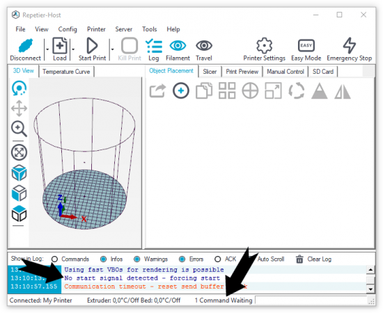

quindi,quando tu colleghi questa scheda al pc, il pc se ne frega completamente? come che non esistesse? se succede questo, c'è un problema "serio" nella scheda. il pc deve rilevarla (magari poi ti tira fuori 4mila errori,ma deve trovarla). la porta usb funziona vero?😂 il fatto che i led non si accendano mi fa pensare che: 1) non riceve correntre--> controlla l'alimentatore, il voltaggio erogato (con il voltimetro) e le connessioni(due cavi che arrivano alla scheda) 2) hai contrrollato il fusibile che si vede anche in foto?(in alto a destra nella foto, sotto la plastica) se non è un problema di alimentazione: puoi provare a disconnettere tutte le periferiche dalla scheda e provare cosi a collegarla....solo la scheda!, niente driver o cavi (solo l'alimentazione della scheda) se neppure questo aiuta il problema è veramente serio..... se senza periferiche viene rilevata c'è qualcosa in corto, collega una cosa alla volta fino a trovare il colpevole il mi consiglio è quello di provare ad usare questa scheda madre senza insistere troppo.....se lunedi' ancora non funziona....😅buttala😓..... sebbene potrebbe avere un valore "storico" è un dinosauro e ti impone tantissime limitazioni sia pratiche che prestazionali....se avrai altri problemi (al 100% sara' cosi) prendi una scheda "moderna", anche economica su i 50 euro,la tua stampante diventera' "utilizzabile" e comunque potrai usare la meccanica che almeno quella non invecchia.....
