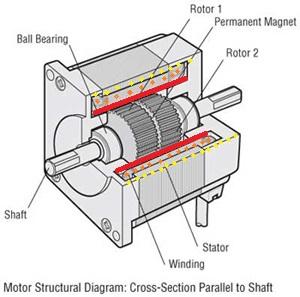

  15. se continui a farlo si...... il motore è di per se' anche un generatore quindi se gli forniamo corrente esso ruota, ma è anche vero che se viene ruotato per forza di cosa esso genera corrente! la corrente che genera il motore puo' facilmente bruciare la scheda madre e\o il display è normalissimo che succeda ma non devi lasciare che accada!

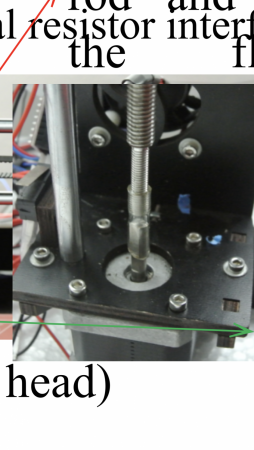

  16. intendevo la barra liscia si essendo il carico veramente basso basta e avanza una barra da 8\10mm ed una vite a ricircolo
  17. non è alluminio...è acciaio rettificato.... il diametro della barra è calibrato per il cuscinetto, sebbene anche un asta di alluminio basterebbe per il poco peso il cuscinetto non scorrerebbe in quanto la barra di alliminio appunto non ha il diametro corretto, in piu' acciaio su alluminio non è per niente cosa buona..... puoi usare una vite ma l'avanzamento è importante....non puoi usare un passo metrico altrimenti devi fare migliaia di stepp per ogni mm ed in piu' ad alte velocita c'è il forte rischio che si inceppi.... per far si che l'idea funzioni devi usare una vite a ricircolo di sfere il che non è esattamente economico..... usare una vite di questo tipo è sicuramente la soluzione migliore in fatto di precisione.... avanzamento= passo*prinicipio\i

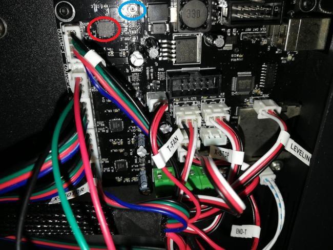

  18. a questo punto anche se improbabile sembra essere un danno alla scheda madre.....
  19. il connettore in se è molto difficle che sia rovinato, è piu' probabile che sia la scheda madre in se'.... comunque piu' che testare i voltaggi controlla il pulsante in se stesso, quando non premuto il circuito deve essere chiuso mentre quando premuto deve essere aperto, l'evento piu' probabile è che sia rotto il pulsante in se piuttosto che altro...
  20. @Davide87 per una fdm di questa fascia sei decisamente al massimo della prestazione....se vuoi qualcosa di meglio devi passare ad fdm professionali oppure alle sla. i segni che vedi nel top layer sono dati da le piccole vibrazioni degli assi e forse da qualche imperfezione nella ritrazione,parlando realisticamente sei decisamente al limite della macchina che possiedi..... forse passare ad un ugello piu' piccolo potrebbe migliorare la qualita' ma seconodo me non di molto e non dopo aver ritrovato impostazioni praticamente perfette come le attuali....
  21. probabilmente l'interruttore si è guastato. sembra proprio che il problema sia l'end stop a causa di cortocircuito interno risulti premuto costantemente anche se non lo è...per prima cosa proverei a testarlo con un voltimetro e poi magari puoi provare a scambiare questo end stop con un altro che funziona e vedere cosa accade....

  24. un motore nuovo costa 9 euro, nel caso il motore sia andato rilassati perche' non è un problema cosi grave.... non alla scheda madre, al massimo puo' essersi guastato il driver dello stepper, anche qui dato il costo ridicolo non c'è da preoccuparsi.... niente panico, il panico ti fa sbagliare e causa molti piu' danni del problema che era alla base, rilassati, concentrati e stasera sei di nuovo a stampare 😉 la tua scheda madre dovrebbe essere la gt2560 con i driver removibili... fai questo piccol test: inverti il motore di X con quello di Y, non tutto il motore ti basta scambiare i cavi.... se il motore che prima era su X non ha forza nemmeno se montato con il cavo di Y allora il problema è il motore in se' se il motore Y montato sul cavo di X non ha forza mentre il motore X montato su Y funziona bene il problema potrebbe essere il driver se il problema è il driver prima di sostituirlo devi misurare la vref, potrebbe essere un problema di vref tropo bassa.... come si misura la vref: https://www.youtube.com/watch?v=wpUMptJo-xs lui usa un'altra scheda madre, altri driver (forse) e li usa per un altro scopo ma ti spiega come regolare la vref...spiega anche altre cose come ad esempio i micropassi ma te non importa..... P.S visto che il motore è "quasi MOSTO" spero che ci farai assaggiare l'olio di stepper quanto prima 😂(scusa non resistevo)
