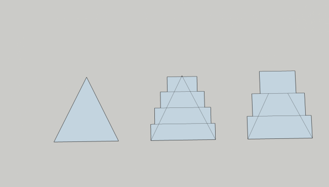

mi sembra di aver capito che non riesci a stampare i supporti, e che tu stia usando il PLA fornito con la stamapnte. i supporti possono essere stampati con qualsiasi materiale e se non vengono la colpa è nella maggior parte dei casi delle impostazioni usate.tuttavia usare il PLA originale è sempre sconsigliato perche' i PLA forniti insieme alle macchine spesso (sempre) sono di pessima qualita', quindi prima di smanettare con i settaggi prova ad usare un altro PLA (uno qualsiasi dal costo di almeno 15-18 euro) -
al tuo segnale, scateno il mouse! 😄 P.S il disegno merita grande rispetto, sembra fatto in basic
un eccentrico, si puo' fare...dimmi solo come lo vuoi che non ho bene capito la storia della barra....

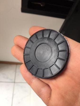

non ho allargato il pezzo centrale perche' ha i bordi smussati, sarebbe stato un po' un macello..... le modellazioni cad io posso farle dal software cam ma è un osftware proprietario del brand della stampante...non creod che vengano forniti osftware di questo tipo gratis con le stampanti economiche.. ma sicuramente c'è la possibilita' di farlo con software tipo freecad,sketchup utilizando appositi plugin....
io uso i software che mi sono stati dati insieme alle mie stampanti....sicuramente ci sono anche modi "gratis " per farlo ma non sprei..... ho passato un po' a garudare il disegno ma non ho trovato grandi soluzioni per renderlo piu' rigido, l'unica cosa è provare e riprovare... stand v2.stl
se ti spieghi meglio poso fartelo io, ci vogliono 2 minuti.... i pezzi stampati in fdm non sono adatti a questo scopo. purtroppo in qualsiasi direzione lo stampi, con qualsiasi infill, con qualsiasi altezza layer tu lo stampi questo pezzo non verra' bene in fdm, un po' per la sua forma ed un po' per il suo scopo pratico. sicuramente migliora, piu' è basso il layer, maggiore è la resistenza ma il tempo di stampa aumenta in modo esponensiale.... si è milgiore dell'abs, non delamina ma sara' sempre fragile....

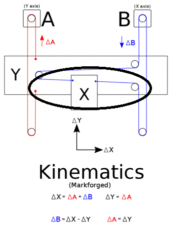

su questo non sono molto esperto,ho sempre stampato in PLA che essendo biodegradabile suppoongo non lo sia.... come tutte....😅 la core xy è piu' veloce di una cartesiana classica in quanto i motori compiono la meta' della rotazione per eseguire lo stesso spostamento. quindi a parita' di stampa è piu' veloce la tronxy (in linea di massima). io ho messo un mosfet sulla mia e va una bomba, ma apparte il piano se intendi stampare in abs devi pensare di chiudere la stampante, piano o non piano stampare abs senza camera calda per piu' di 3 ore è fantasia.... su questi prezzi no, tutte uguali! purtroppo si.... non conosco,ma attento al marchio se prendi un brand sconosciuto non trovi nessuno che possa consilgiarti, all'inizio è importante una meccanica mediocre si merita una scheda mediocre, e poi arduino è mediocre almeno quanto la scheda originale. ti ho consigliato la tronxy perche' la ho provata, ho provato dozzine di stampanti cinesi e la tronxy mi piace,o almeno io mi son trovato bene....la considero un buon acquisto, poi se è la migliore non lo so'.... P:S: se non mi "citi" il messaggio non vedo le risposte...... 😄- 7 risposte
