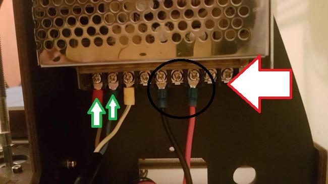

Impresora ctc a8 3d printer diy i3 non si accende
FoNzY ha risposto a Joker78 nella discussione Problemi generici o di qualità di stampa
scollega i cavi che alimentano la stampante (cerchiati in nero con freccia rossa) e poi collega la spina, con il multimetro verifica che la tensione in uscita dove andrebbero collegati i cavi sia intorno ai 12volt. se la tensione è zero o l'alimentatore non parte nemmeno con i cavi staccati misura la tensione 220v su i cavi segnati conf reccia verde. per misurare la 220 devi impostare il voltimetro dove c'è la V seguita da un ondina -
