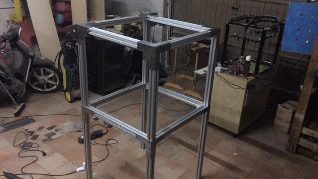

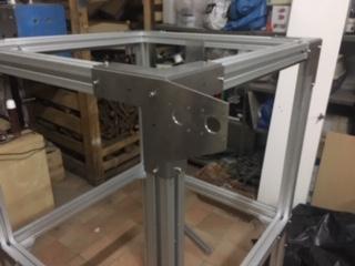

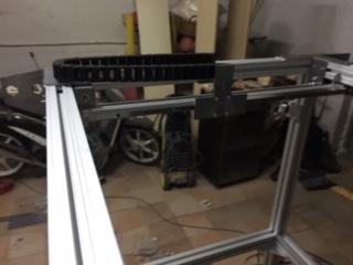

Build log costruzione stampante grande formato
FoNzY ha risposto a FoNzY nella discussione Nuove idee e progetti
ho passato gli ultimi giorni a cablare la parte elettrica,all'inizio pensavo fosse la parte del progetto piu' divertente.... purtroppo non è stato cosi....mi sono ritrovato con una quantita' di cavi elettrici notevole, difficilmente gestibili da una sola persona, spero di non aver fatto qualche guaio con le polarita'😁 non c'è molto da dire a riguardo, il lavoro di cablaggio è quasi ultimato, manca tutta la parte 220v ed i cavi degli end-stop..... la parte elettronica è composta da ultratronics come gia' detto.... 5 stepper driver tb6006 impostati a 1\16step-24v 1,5 amp per ext1,ext2, Y (nema 17) 4amp per Z (doppia) e X (nema 21) 2 alimentatori a 24volt per i motori e gli estrusori1 a 12volt per la logica e le luci ho cercato di rispettare la larghezza della stamapnte (ossia 70cm) in modo da montare questa "piastra" direttamente sulle zampe della macchina nella parte frontale, qualche cm non sarebbe guastato ma sembra che alla fine il risultato sia piuttosto buono...... il prossimo passo sara' quello di tagliare le parti in ferro della struttura...... -
