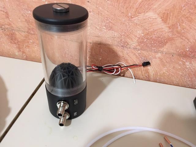

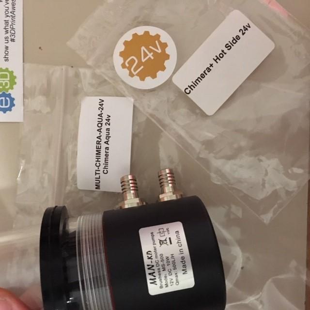

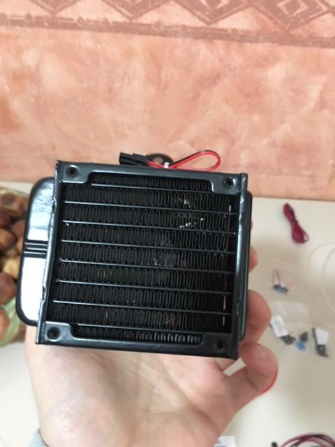

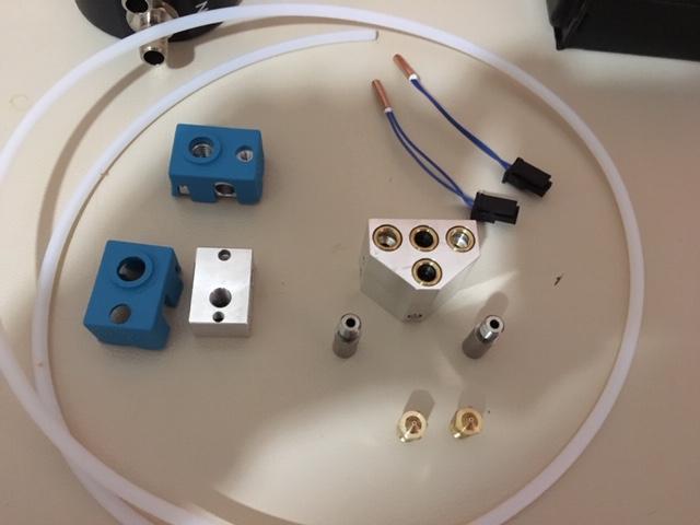

  5. GIORNO 3. appena arrivato il sistema di estrusione, che per l'occasione è un e3d chimera raffreddato ad acqua. so dasolo che è un sistema ridicolmente costoso e molto probabilmente inutile(acqua o aria in qesto caso non cambia niente), ma la tentazione di verlo tra le mani era tanta😁 Vengono forniti due ugelli (essendo doppio estrusore) ma questi ugelli non hanno segnata la dimensione sopra 😨 quindi per ora presumo siano da 0,4 entrambi..... Il bowden fornito è 40cm, il che giudicherei decisamente poco per un doppio estrusore....visto il prezzo dell'articolo un 2mt di bowden non mi sarebbero sembrati regalati.... La ventola ha una aletta piegata ma è ok..... sia la pompa che la ventola\radiatore mi aspettavo fossero ideate per questo kit, invece sono state sicuramente acquistate da un venditore a caso trovato in cina.... almeno sulla pompa hanno fatto lo sforzo di appiccicare l'adesivo E3D, sulla ventola no...... La pompa ha 3 cavi ma come si vede dalla foto il bianco è staccato dal connettore e quindi presumo che non sara' utilizzato...forse è un sensore della temperatura dell'acqua? non credo proprio ma ancora non sono sicuro...... Il serbatoio ha le staffe di montaggio e le viti mentre il radiatore no.......seriamente!😭 Mi chiedevo perche' nella scatola ci fossero diversi avvisi che invitavano a leggere le istruzioni prima di montare il tutto.... poi ho capito... questo è un kit 24volt, quindi la cosa che ci si aspetterebbe di avere è che tutti i componenti siano a 24 volt....invece.... la pompa è a 12 volt!🙈 Per il modico prezzo di 218 sterline mi aspettavo qualcosa di meglio... non è male a prima vista, ed è pur vero che alla fine un estrusore è un sistema semplice dove non ci puo' inventare niente di "estremo".... ma da un brand come e3d mi sarei aspettato qualche rifinitura in piu', col senno di poi anche se non sono pentito dell'acquisto era sicuramente piu' economico prendere il tutto direttamente dalla cina tanto sarebbe stata la stessa cosa probabilmente......

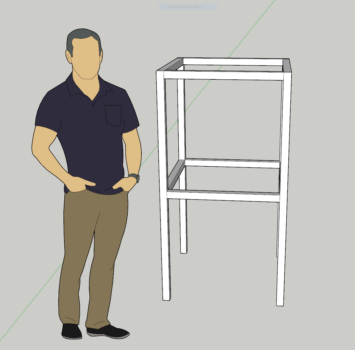

  6. Come da titolo vorrei fare un post con tutti i vari passaggi della costruzione di una stampante home made che nasce con l'idea di andare a sostituire due m200 ed una tronxy x5s. La stampante avra' un area di stampa di circa 70x70x65?cm(79x79x150) e quindi per questioni "di budget" ma piu' che altro "di buonsenso"(per come la vedo io) la soluzione piu' economica e sicuramente con meno compressi è quella di crearla secondo il mio progetto e le mie esigenze. Oltre ad "appiccicare" qualche foto, quando potro' vorrei anche parlare dei componenti(alcuni dubbi) che mi sono ritrovato per le mani e se qualcuno vorra' potra anche scaricare la lista dlla spesa e i piani di taglio per costruire una stampante gemella. P.s. a differenza dei miei soliti post qui provero' a scrivere con calma e magari riusciro' anche a scrivere 5 righe senza mangiarmi le lettere 😅. GIORNO 1. in realta' è gia gorno 40, molti pezzi sono arrivati,alcuni mancano....aspettando il postino.... ELETTRONICA. La scheda madre della stampante è un "Ultratronics Pro" il Pro sta a significare che ha la possibilita' di essere connessa a internet. parlando della scheda che sicuramente non è economica ho subito trovato due " bestialita' ", la prima è che le connessioni usb sulla scheda sono entrambe "Micro Usb" che credo (come molti) sia l'esempio piu' indecente di connettore usb mai concepito. la seconda bestialita' e ben piu' grave della prima è che il manuale della scheda lascia intendere che puo' essere alimentata sia a 12 che a 24 volt intervenendo su un apposito jumperino.....peccato che poi non sia vero😥....la scheda ha un alimentazione a 12 volt(quindi con i 24 probabilmente si frigge) e la possibilita' di alimentare gli estrusori ed il bed a 24 volt rimuovendo il jumperino e connettendo un secondo alimentatore all'apposito ingresso (che comunque non alimenterebbe la scheda) MA!😨 questo fa si che tutte le uscite sulla scheda segnate 12v diventino 24volt 💥(5\3,3 v non cambiano) il display della stampante è un nextion touch da 3,5" (piu' grande non lo ho trovato per il momento) scheda testata,firmware installato,il touch funziona... non c'è molto da dire a riguardo....per ora? una piccola parentesi riguardo al "lcd nextion"... le istruzioni dicono che nel firmware (kimbra marlin) avrei trovato il file di configurazione per il touch che poi avrei dovuto mettere nella sd.... io questo file non l'ho trovato...ho dovuto disturbare un tizio che sta dall'altra parte del mondo per farmelo mandare...fortunatamente è stato facile.... non avevo mai smanettato con i touch su arduino quindi...boh...magari mi sono perso un passaggio...non penso che il file di configurazione vada cercato in giro nel web da tizi a caso..... PRIMI INTOPPI...😭 prima di realizzare il taglio su lamiera per le parti strutturali ho pensato fosse una buona idea tagliarmi le piastre in legno in modo da avere un idea piu' chiara.... quindi ho iniziato.... ma poi ho... (rotto la fresa) e quindi ho...(stampato per 8 ore) .

  25. dovrai mantenere gli spessori dll'acrilico per fare il telaio in ferro e quindi possiamo dedurre che il peso approssimativo sara' di 8 volte quello in acrilico, in effetti nemmeno tanto ci potresti provare.....
