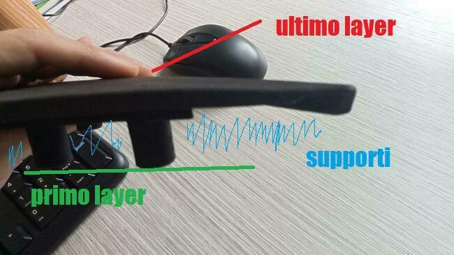

  4. mettine tantissimi, sottili e con poco punto di contatto(devono essere tipo le setole dello spazzolino da denti come forma e densita'), dovrebbe bastare poi una minima passata di carta vetra per rimuovere ogni segno. vuoi farlo chiuso? non ho capito troppo bene, comuqnue gli infill creati dallo slicer non sono troppo affidabili

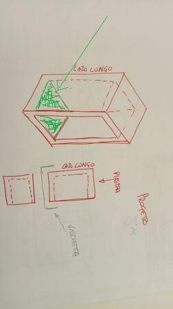

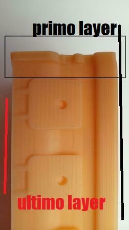

  6. chiaro! il layer iniziale ha la classica zampa di elefante, è una questione di un livellamento che non sara' mai perfetto inevitabilmente, su una superficie larga lo avrai sempre, risolveresti sollevando e stampando su supporti. puoi rifare il livellamento tentando di rubare quei 10\20 micron (auguri 😅) magari aggiungi un foglio di pellicola da cucina tra piastra e foglio o compra uno spessimetro (magari 2) per la parte finale è sempre effetto ventosa il problema. la parte in verde viene creata tutta insieme in un unico layer, è sbagliatissimo perche' è soggetta ad immense forze sia di compressione (rinserimento nella resina) e trazione (stacco dal fep) fin da subito. praticamente è una "vela" che lotta contro la resina ma prima di prendere uno spessore decente litiga con il modo estremo ben oltre le sue capacita'. metti dei supporti interni a 45* tra la base in verde ed i bordi interni.
  7. quindi è a forma di U? con il lato lungo che poggia sulla piastra se ho capito bene , se stai stampando cosi' hai un effetto ventosa importante per tutta la stampa, la resina al suo interno non ha modo di uscire finche' la stampa non è finita. crea risucchio in sollevamento, bolle d'aria, differenza di pressione tra interno ed esterno per tutto il tempo della stampa e piu' tempo passa e piu' il livello della resina è diverso tra interno ed esterno
  8. per prima cosa su questa resina non ne so' molto, credo sia un prodotto cinese di dubbia qualita'. per pezzi cosi grandi io prenderei almeno la siraya tech. è sicuro che prende la forma del fep, sarebbe strano il contrario. se ho capito bene l'orientamento di stampa è questo: se è questo l'orientamento di stampa nel punto deformato hai un forte effetto ventosa. purtroppo non vedo soluzione pratiche, l'unica è aggiungere supporti, aumentare di 0,5sec il tempo di esposizione, ridurre velocita' di sollevamento, aumentare off time. potresti provare a cambiare orientamento orientandolo in modo che la parte che nella foto è vicino al mouse sia la prima ad essere stampata. praticamente orientata in altezza, poi non so' se è fattibile perche' dalle foto non si capisce niente, da quel poco che vedo potrebbe essere una soluzione
