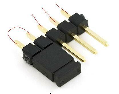

i contatti sono tutti attivi perche' i jumper sono tutti inseriti, se vuoi spegnerli devi togliere il cappuccio nero. 1\32 di step non è una buona idea, la precisione diventa ridicolamente alta e perdi tanta coppia
