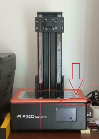

Ritiro volumetrico e lineare (resina)
FoNzY ha risposto a namaSte nella discussione Problemi generici o di qualità di stampa
se continui cosi la consumi la stampante, io faccio il levelling quando cambio il fep ossia ogni 60 stampe +o- inevitabilmente hai una compressione nella direzione Z di solito del tutto trascurabile, come hai misurato per trovare 1,8%? mi sembra tansisimo... non credo tu abbia problemi meccanici in Z altrimenti la stampa non sarebbe venuta.... -
