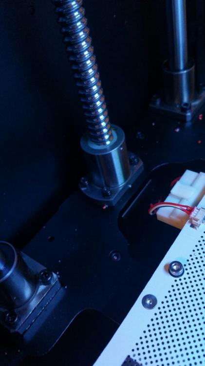

  7. Ciao sembrano a posto tutte e due. ho provato ad inserire e reinserire gli spinotti. per quanto riguarda l'asse z quindi non bisogna stringere. ed è normale che quel pezzo di supporto si muova un po' ? fatto sta che il motore sotto è come se girasse a vuoto e fa un pessimo rumore. grazie
  8. Le 4 viti del supporto dell'asse z devono essere strette ? le mie sono lasche e quandio prova a muoversi fa un rumore sinistro. il motore sottostante gira a vuoto . sapete il tipo di chiave da usare visto che con le esagonali in dotazione non va ? poi altra domanda (oggi giornata di m....) mi dice riferirsi al servizio zortrax. faccio ripartire la stampa e comincia a stampare a piatto freddo. spengo tutto. stasera invece fa il rumore detto sopra dell'asse z e dice che la temperatura del piatto e troppo alta (incvece è freddo)
