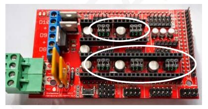

  1. Cavolo...............cercando nel web mi sono imbattuto nella immagine che allego : io non ho quei jumper... , sono quelli che mi stanno dando problemi ? Ho provato a misurare la Vref e credo di aver bruciato 2 driver
  2. Salve a tutto il Forum, sono un nuovo iscritto e mi affido a voi per completare il setting della mia Prusa i3 Hephestos completamente montata, cablata, firmware 1.4.2 della bq installato, ma con i motori X ed y starati negli spostamenti e Z che non riescono a girare. Ho visto la vostra guida per regolare la Vref, io mi stavo impazendo seguendo altri metodi di regolazione tramite i milliampere , ma senza risultati. Domani proverò con la Vref nelfrattempo vorrei chiedervi l'esatta sequeza . Alimento la stampante da USB o tramite il suo alimentatore ? Io ho montato un alimentatore da 30A perchè ho già montato (ma non collegato) il piano riscaltato . Attendo un vostro aiuto Grazie
