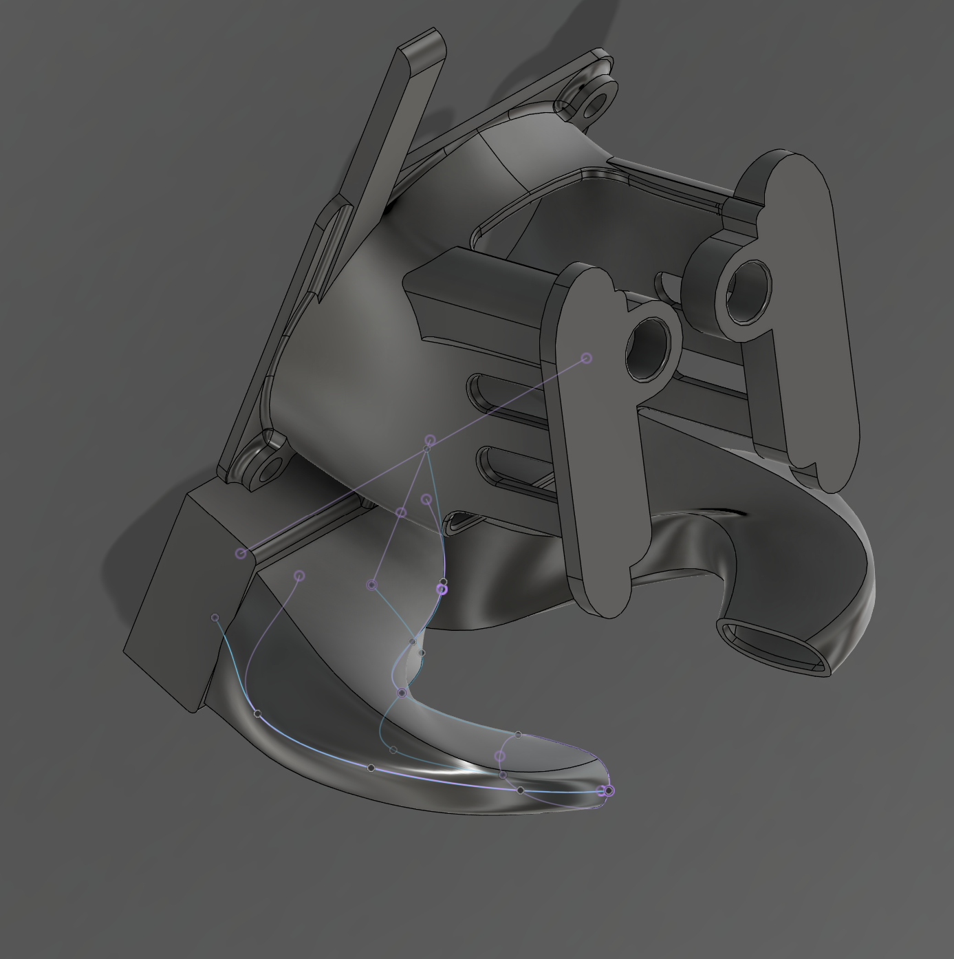

  17. Io avevo disegnato questo in Fusion: Le linee blu sono i path per i loft, che devono essere in 3d e non sullo stesso piano. Ma non ti preoccupare, quando poi ci arrivo in FC cerco qualche esempio...

  19. Intendo sketch su 3 dimensioni, tipo disegnare il percorso per una operazione di revolve o loft. Yup pero' costa tipo un centone _per_sempre_ , diciamo che e' una cifra ragionevole per un prodotto che sta' dall'altra parte del meccanico / parametrico.
