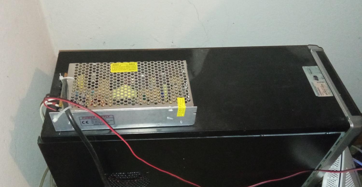

Ah no scusate anche me... Si chiamano tutti JST, io pensavo volesse piu' che altro mettere un connettore sul cavo che va dall'alimentatore: io metto i JST rossi neri per le luci e gli XT60 per la potenza. Sulla scheda ci vai con quello che c'e' sopra anche perche' mi sembra di capire che e' la scheda di controllo del solo laser, manco e' quella principale in cui c'e' il microcontrollore vero e proprio... (che tanto poi non ci fate ne 80 ne 50W, se avete un amperometro per controllare sarebbe interessante!) -
ORTUR Laser Master 2 PRO + Modulo Laser NEJE A40640
eaman ha risposto a RyanMaverick nella discussione Incisione e taglio laser
Il segnale si puo' farlo passare dove volete ma la potenza no, non mi ricordo a memoria ma il JST solito rosso dovrebbe far fatica vicino a 5a. Comunque il tuo e' la meta' del suo, che usa 2 LED contemporaneamente. Non sono ne 50 ne 80W ma effettivamente quello di Octopi_Cica potrebbe ciucciare il doppio. -

Non so mica se attaccherei un ~3a * 24v con un JST, hai quel bel attacco grosso con viti, usa quello 😉 (o un XT60). -

Penso che 12/24v sia per il voltaggio di alimentazione del laser, il segnale che comanda il PWM avra' un voltaggio ~3.3v o altro, non dovrebbe importare il voltaggio quanto l'ampiezza. Prova a vedere che voltaggio fa il PIN relativo sulla scheda e guarda le specifiche della scheda. - https://endurancelasers.com/everything-about-ttl-and-laser-control/ -

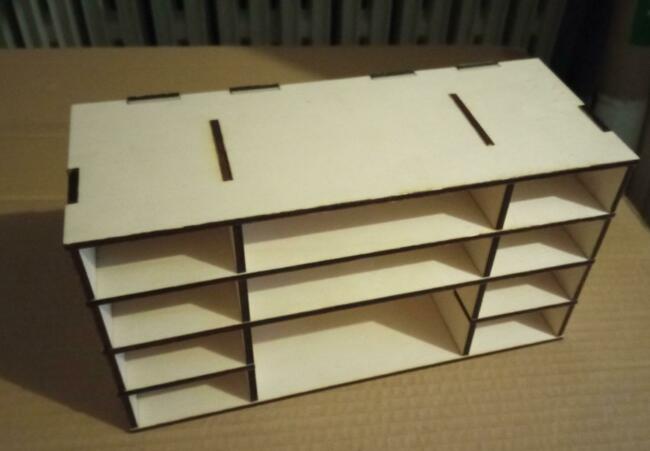

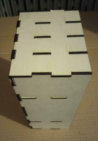

L'altro giorno ho riordinato quegli attrezzi che uso spesso, puntati su un pannello di polistirolo sopra uno di quei contenitori classici di plastica sovrapponibili (non mi ricordo come si chiamano...): L'idea e' di non avere piu' un materiale cedevole (prima puntavo su del polistirolo) ma fare un supporto esattamente per la roba che si usa, cosi' non sbatte in giro 😉 Al di la' dell'idea in se vi lascio i sorgenti di quello fatto da me per i miei tools, se voleste partire da questi.. Nota: la parte rettangolare tagliata e' per inserire un pezzo di espanso sul quale pianto lame, punte da trapano di piccolo diametro, spilli... box attrezzi top v2.f3d box top attrezzi.dxf box attrezzi.lbrn2-
