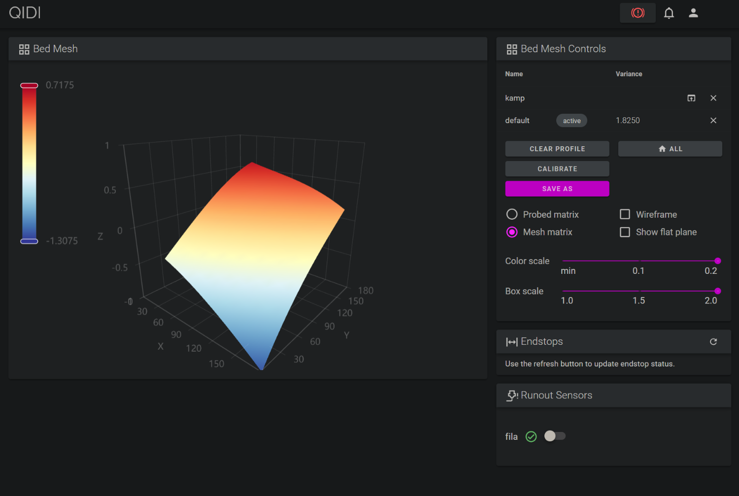

  18. Prova a non fare la skirt, poi eventualmente si puo' aprire un bug report su Orca. Le mie stampanti fatta la mesh stanno in alto in caso io voglia pulire il nozzle prima della purga.
  19. Ok ma chi e' il soggetto della frase? Se quel codice va' nel file allora lo avra' generato lo slicer, la roba che fa Klipper e' dentro alla macro di START e non sta nel file. Io uso questa: https://github.com/LeeOtts/Ender3v2-Klipper-Configs/blob/main/Line_Purge.cfg se non c'e' tipo KAMP, perche' la skirt varia in base alla dimensione della stampa.

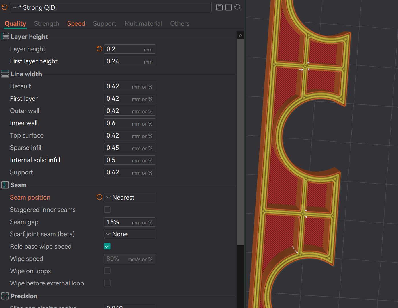

  22. Prima stampa "tecnica": fun duct in PETG e ABS: https://www.printables.com/model/1005089-qidi-x-smartplusmax-3-fan-duct-stock-replacement/files Per quilita' delle superfici ho stampato giusto questo con 8k di accel per perimetri esterni: Qui ci sono i dati di IS: https://store.piffa.net/3dprint/pics/is/x_smart_3/ ------ Il firmware e' un disastro totale! Vecchio di 2 anni, non aggiornabile a main line senza rifare tutto. Pero' funziona e non e' che ci sia niente di nuovo nelle release recenti, per la Q1 Pro invece c'e' un repo per passare a mainline. Se non ti serve per forza una stampante piccola guarda la Q1, a 370e non e' male con camera riscaldata. Pero' quella non avra' il supporto per il multimateriale che esce dopo natale. Per l'assistenza dicono tutti che sia buona, io non ho ancora avuto bisogno e sono ancora nella fase che se non va la re-inscatolo e la mando indietro. Ma se vuoi stampare solo PLA e PETG non c'e' niente di meglio della A1 Mini a quel prezzo, sicuramente e' piu' polished e c'e' l'AMS lite a un prezzo ragionevole.
