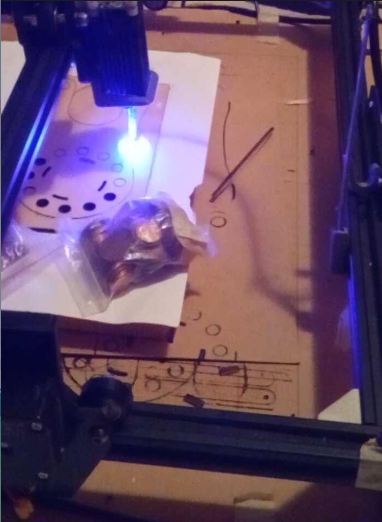

  5. Whoaa e' una cosa che ho sempre voluto fare, solo che ho un amico che ha la macchina per farli e sono sempre andato a scrocco... Dho non fatto da me 😞 Comunque le laser CNC sono tra le macchine piu' facili da fare: basta comprare 2/4 profili di alluminio 2020 adeguati a un pannello di legno da OBI (o una anta per armadio, un piano da tavolo dell'IKEA...) poi riciclare dalla 3D oppure con pigrizia comprare un kit cinese gia' completo tipo quelli di TwoTrees. Un laser a diodo e' leggero, va piano come una lumaca, non e' a contatto col materiale quindi non ha bisogno di particolare coppia o rigidita' . Io sto a fare le lampade ispirate alle enterpriccia 😛
