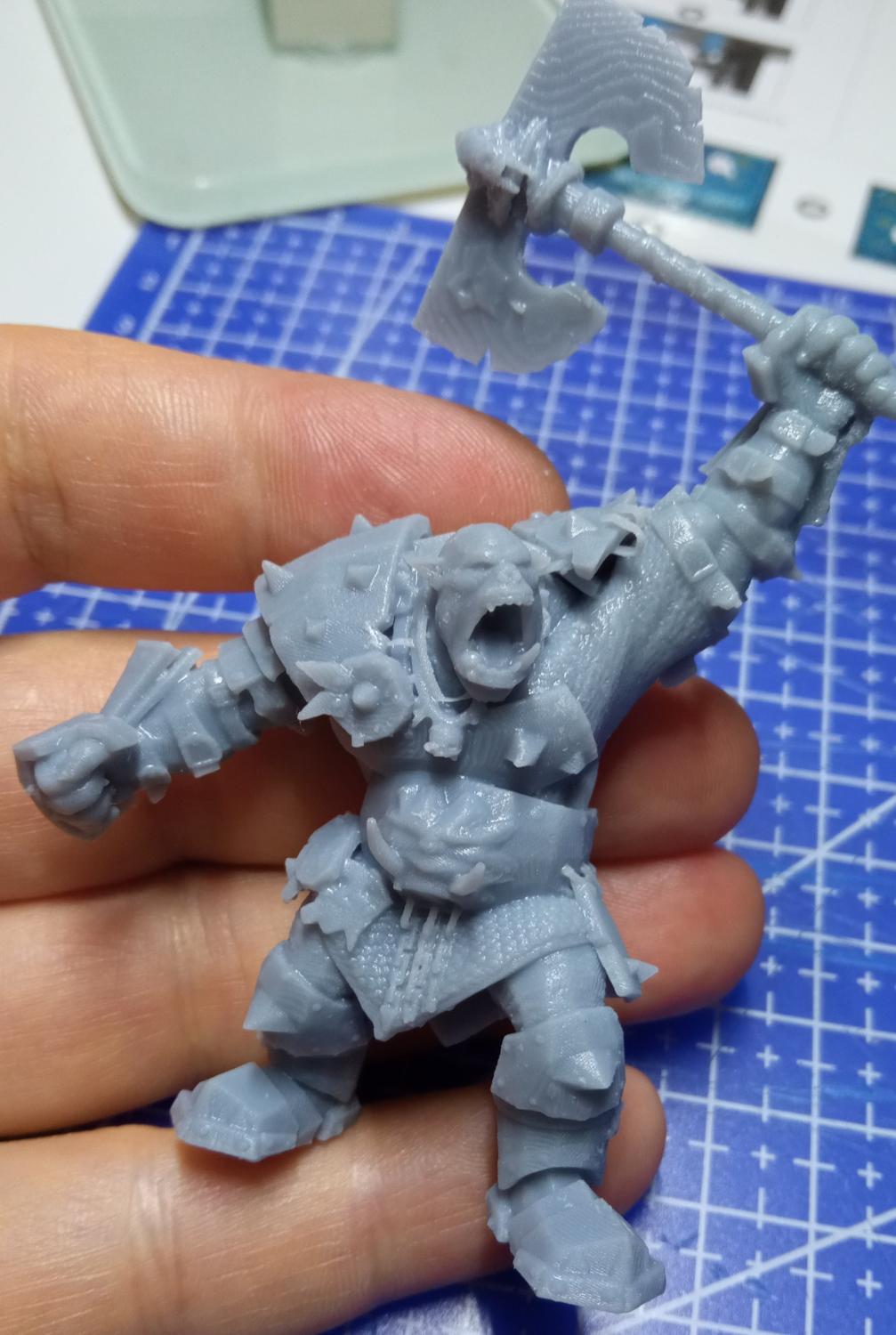

Si e' impressionante, ho appena pulito una stampa e in pratica i segni dei supporti rimasti venivano via con il dorso del bisturi, erano quasi schiuma. -

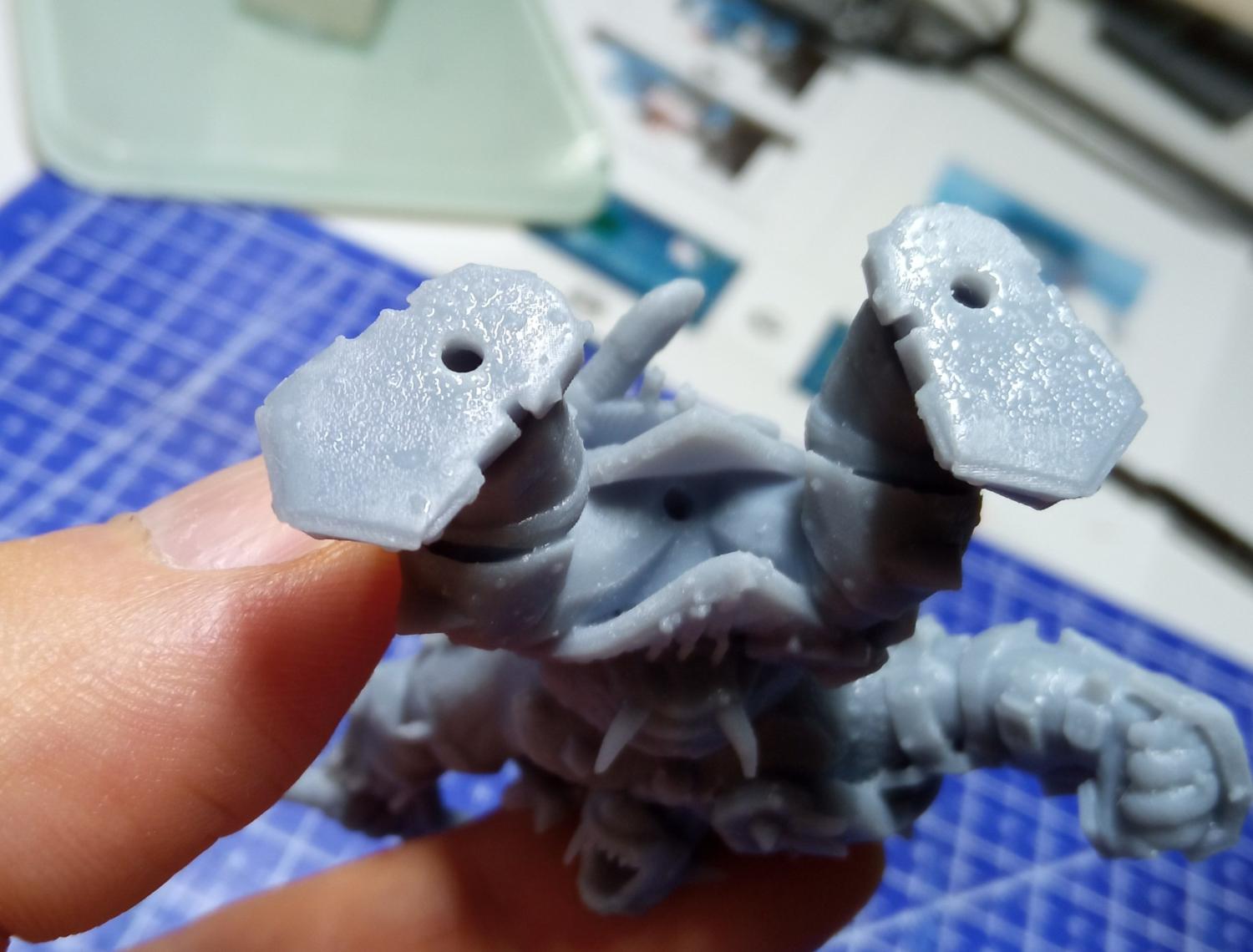

@Tomto Ti ringrazio per i commenti, sono alle prime armi e devo imparare. Per i buchi li ho messi anche sotto ai piedi ma col timore che la stampa non tenesse li ho replicati anche piu' in alto, non mi e' ancora ben chiaro se basta un buco di 1.5-2.5 o devo metterne di piu' per figura, la prima stampa che ho fatto una si era un po' piegata... L'antialias "dovrebbe esserci" ma devo ancora verificare che il firmware che ho su' lo supporti, mica garantito, diciamo che voglio usarlo ma alla 3 stampa non mi metto a modificare il firmware che poi se mi perdo non so che fare. Gia' se mi dici che magari non si vede pero' e' buon segno, quando riusciro' ad usarlo dara' una mano con la bassa risoluzione. Per i residui di resina come si fa a capire? Io sono andato a intuito, tant'e' che volevo chiedere se e' "abbastanza pulita" (e pure esposta) o se dovrei lasciarla a mollo di piu'. Per la cura ha fatto 15 minuti in acqua al sole e poi un'oretta al sole ad ora di pranzo. EDIT: forse e' dove ci sono superfici piu' lucide / bagnate? O e' perche' sono state curate meno? Tipo sotto i piedi non penso di aver lavorato gran che': Poi devo trovare una strategia per pulire dai supporti: penso sia meglio toglierli prima del lavaggio e la cura finche e' morbida, leggo che pero' c'e' chi mette la stampa in acqua a ~60gradi prima di toglierli. E' che mi scoccia sprecare alchol per pulire i supporti che si buttano 😉 -

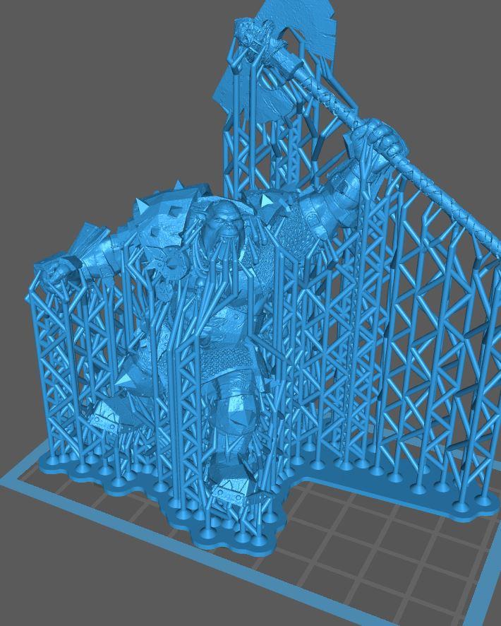

L'altro giorno mi sono arreso e' ho comprato una Photon Zero MSLA, in questo periodo si trovano in offerta dai 70 agli 85euro (nuove) su Ebay, Aliexpress e soliti. Qualcuno mi chiedeva se funziona e ne vale la pena, vi lascio qualche foto delle prime stampe anche per ricevere qualche commento su tempi di esposizione, pulizia, consigli vari. Questo e' il primo orchetto, stampato a 0.05mm con resina Anycubic GRay, antialias a 4, alto 9cm (piu' o meno il massimo con l'orientazione e i supporti forniti col modello): Altre foto non ridotte: http://store.piffa.net/3dprint/sla/ogre/ -

Thanks, il bello e' che la post produzione e' molto piu' semplice, tolto il lavaggio. La tipa con lo staff e' venuta fuori praticamente perfetta, quei due segni dei supporti si tolgono con niente. Questa notte lancio qualcosa di un po' piu' grosso e che arriva gia' con i supporti fatti, cosi' non rischio.
