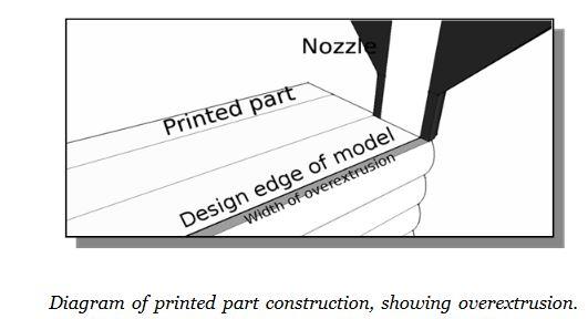

Si, anche perche' lo fa solo sul primo layer E' impostato male. Il nozzle fara' sempre una sovraestrusione di ~1.2 il diametro Have fun! -

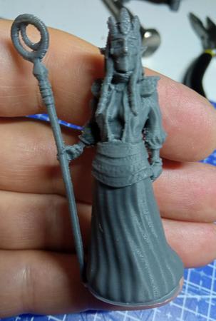

@dnasiniThanks! Si mi sa che ordino una 5010 che sicuramente fa la differenza e provo con il terzo. Avevo pensato di mettere un'altra ventola a SX del nozzle ma effettivamente un bowler dovrebbe avere una portata d'aria molto superiore. Un'altra cosa che sto provando al momento: stampare parti tecniche con il nozzle da 0.3. L'idea e' che overhangs e bridge dovrebbero venire meglio, c'e' un po' piu' di risoluzione in XY, impostando la larghezza di estrusione a 0.33mm si riesce ad avere una misura precisa dei wall di 1mm con 3 perimetri.

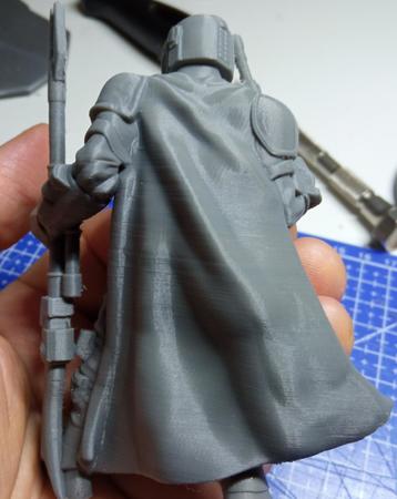

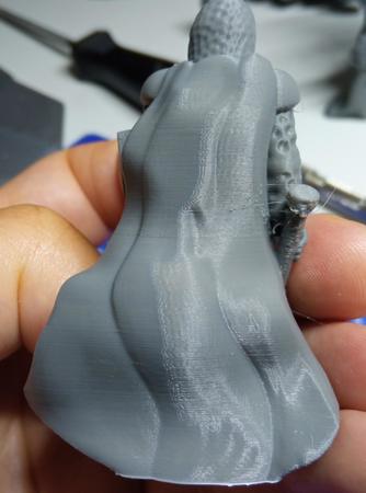

@dnasini bella roba 🙂 La terza e' interessante, ma e' ben stabile? Mi da' l'idea di una cosa che potrebbe oscillare / vibrare con i movimenti di X. Considerando che ogni macchina e' relativa quanto diresti di aver guadagnato rispetto a stock in overhangs e bridge? A me' piu' che altro interessano overhangs e punte dato che il software che uso (S3D) non e' bravo con roba sottile appuntita.

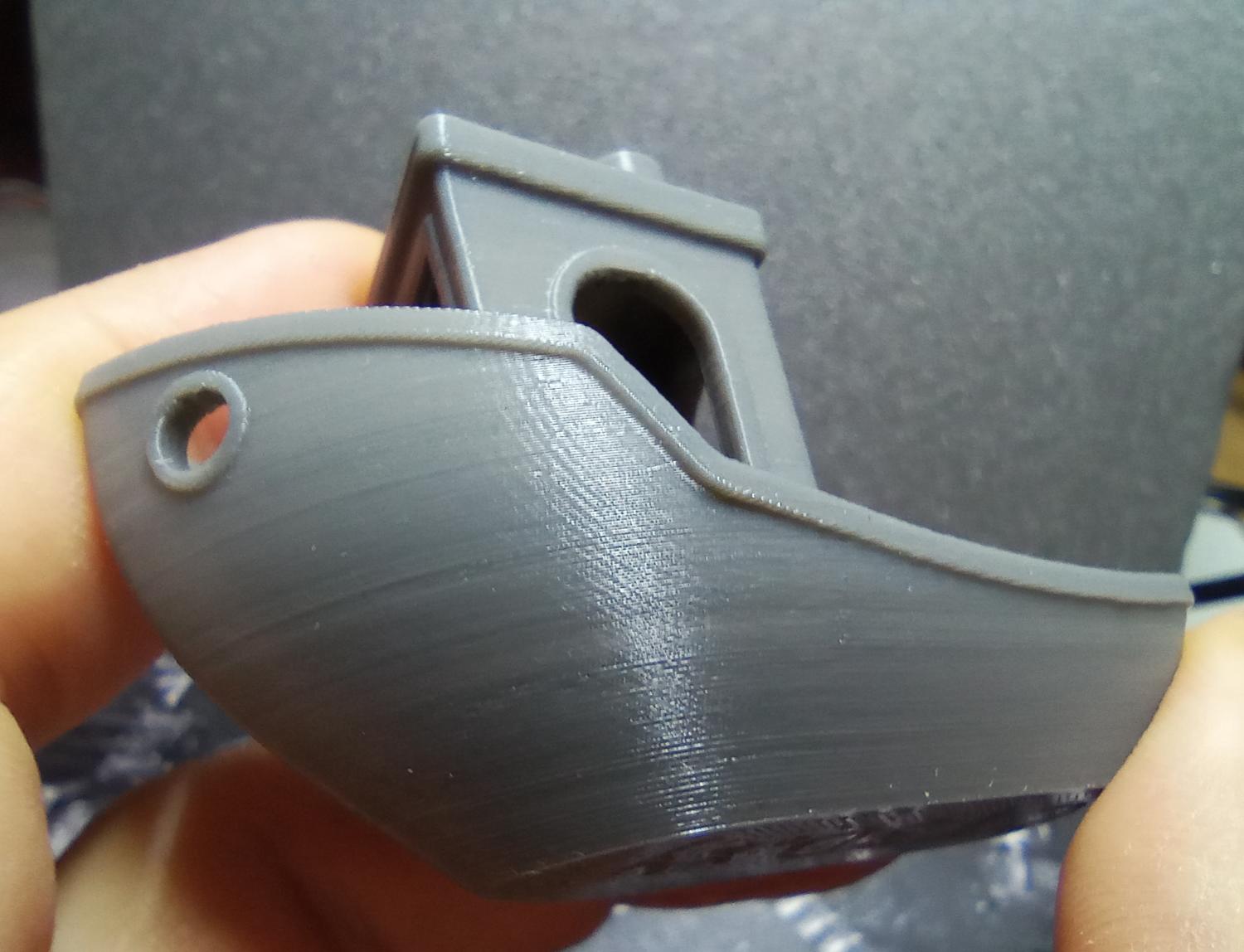

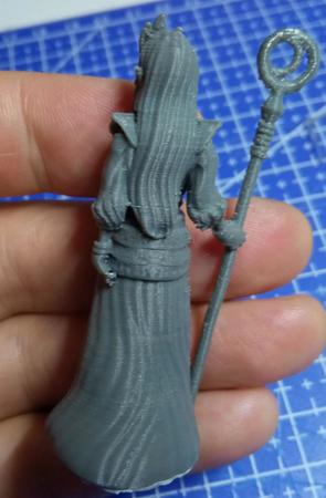

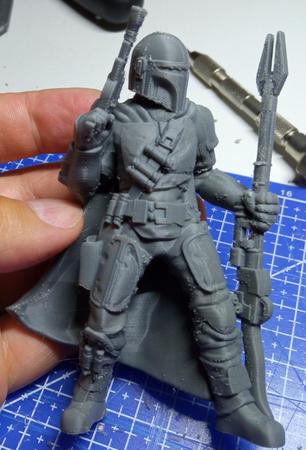

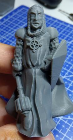

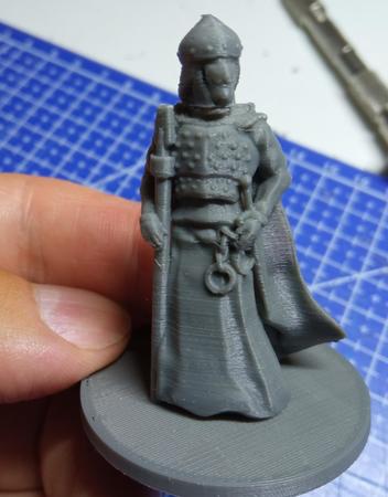

Ho appena stampato due test overhangs fatti con https://www.thingiverse.com/thing:2814127 Diciamo che per qualita' tipo miniature il valore piu' basso e' 52gradi (dalla parte opposta al blower) mentre per parti funzionale dire ~63gradi (PLA+ con nozzle da 3mm). Con l'orientamente ottimale ci saranno 4-5gradi di bonus. Vado a vedermi quello che hai linkato, thanks.
