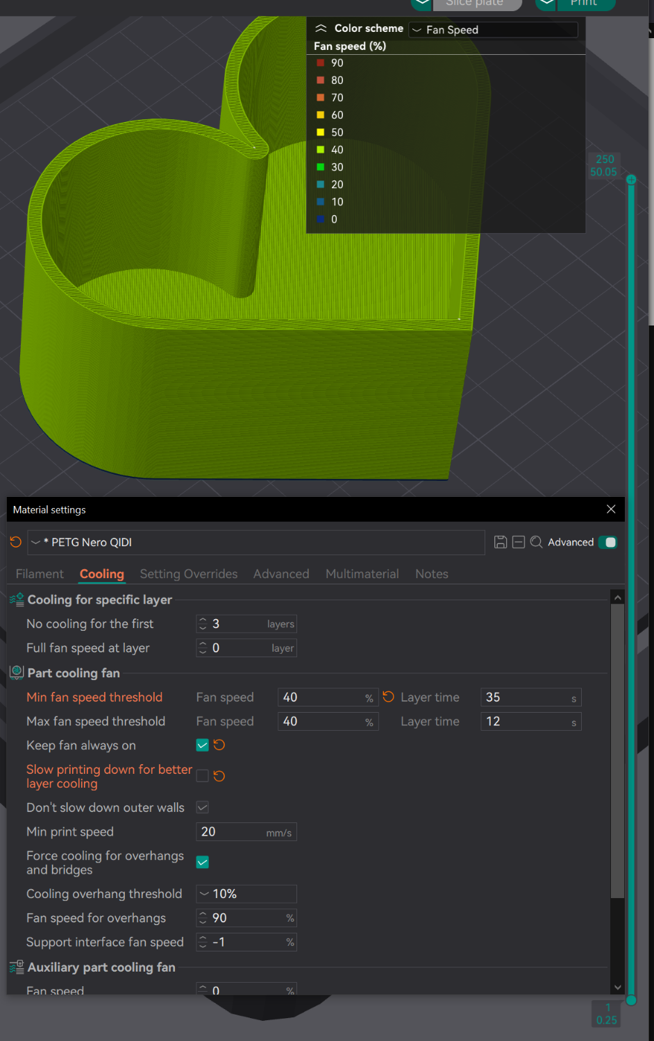

  3. Be' hai cambiato mezza stampante c'e' anche caso che tu abbia messo qualcosa a random nello slicer. Io non uso cura ma se carichi lo slice qualcun altro puo' darci una controllata, se vuoi che lo guardi io: Orca o prusa. Qualche impostazione nello slicer at layer height? Cooling at layer? Di meccanico puoi provare a cambiare la posizone della stampa sul piatto, magari a una certa altezza si piegano i cavi e non va' piu' la ventola.

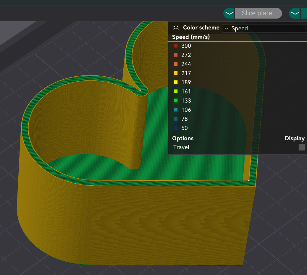

  15. Io non coapisco: ci sono due fori, il ghosting lo hai da una parte sola. Io in quella immagine non vedo praticamente nulla, e' troppo piccola. Ma con che accelerazione e velocita' e corner velocity stampi i perimetri esterni? Comunque IS funziona alle basse velocita' se questo e' il tuo dubbio, quello che al massimo viene fuori alle basse velocita'sono i VFA.
