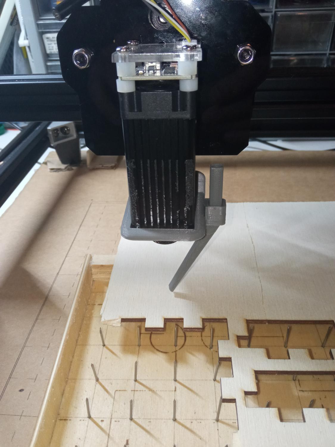

Ah! Dicci anche se non ti soddisfano, cosi' vediamo come si sono comportati altri design. Per altro io e te abbiamo lo stesso compressore, a te al momento ti fa un alone dalla parte opposta del flusso d'aria? Tu raschi proprio il taglio con l'aria per pulire il solco o spari solo aria tra la superficie del materiale e la lente per tenere pulita quest'ultima?

Io al momento non sono molto contento del mio design: In pratica nei movimenti verticali mi sporca un po' verso sinistra, spara aria con un angolo rispetto a X. Magari sarebbe meglio avere una cannuccia in metallo tipo un ago da siringa da 2mm che si possa sagomare meglio per essere parallela al laser nella parte finale. Oppure un cono da montare direttamente sulla lente con un imbocco per l'aria, la menata e' che quello che sto usando ora almeno e' regolabile in altezza, un cono telescopico non so mica se si riesce a farlo a tenuta d'ara... Per quanto considerando il costo del materiale si potrebbe fare in 3/4 misure e bona li'...

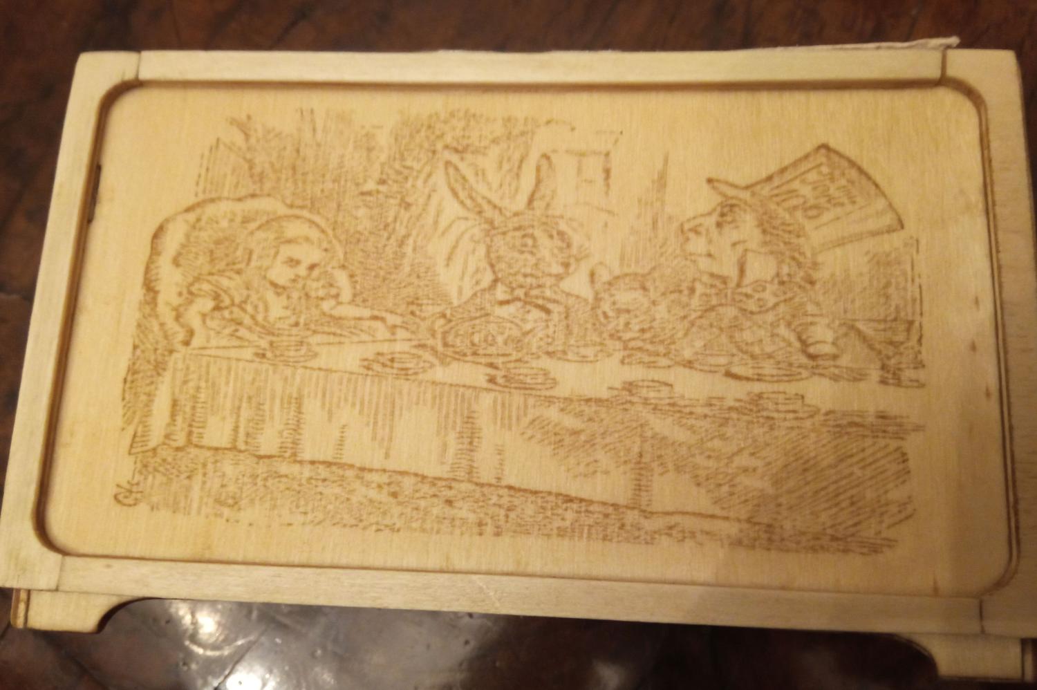

Io sto per andare a comprare un po' di gomma lacca, avendo gia' l'olio paglierino che fa da lubrificante potrei provare anche questa pazzia.. Piu' che altro dato che per il momento sto tagliando del pioppo di bassa qualita' mi piacerebbe provare qualcosa per scurirlo, se lo trovassi direi dell'olio danese. Per altro leggevo in giro che si possono fare dei trattamenti interessanti anche con la nitro, cosa che non mi dispiacerebbe dato che gia' la uso con l'aerografo. Nel frattempo ho fatto questa scatola porta the con gli "scarti" (si noti le cornici fatte con i pezzi di legni rimasti, pero' tagliate sempre al laser perche' ormai sono diventato super pigro! Lo sfondo e' stato trattato con olio paglierino mentre le cornici e il fregio sono passate con l'hydrolac, il risultato se non si vede e' che lo sfondo e' piu' dorato / morbido mentre le cornici sono piu' chiare e riflettenti. - Altre: http://store.piffa.net/laser/tea/ -
You Welcome!
Io invece sto completando il mio set da tè, dopo il sotto tazza di Ubuntu ho fatto la scatola per le bustine: Altre pics: https://store.piffa.net/laser/tea/
