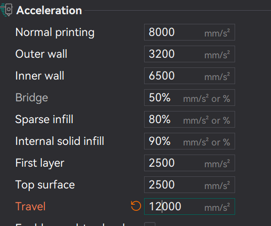

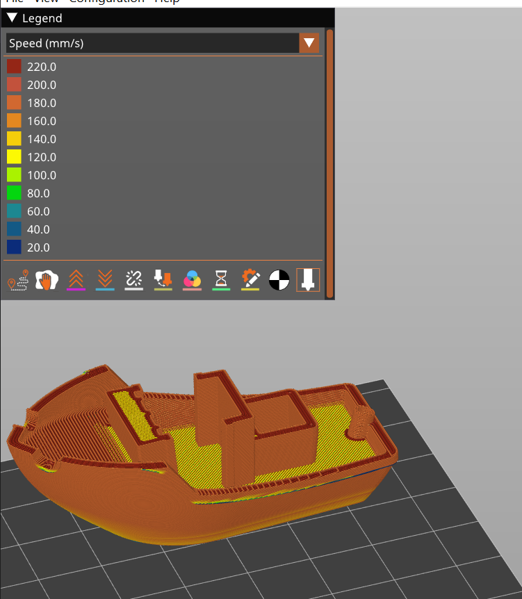

Orca Slicer: Configurazione Accelerazioni
eaman ha risposto a dnasini nella discussione Software di slicing, firmware e GCode
Piglia l'algoritmo che ti fa le vibrazioni e smoothing che ti stanmo bene, se decidi di usare tipo zv / mzv ma vibrano tanto usa un'accelerazione minore, non usare degli smoothing superiori a ~0.15 IMHO -
Il mio sentimento e' che l'outer wall dovrebbe andare <= alla accelerazione che ti consiglia SHAPER_CALIBRATE (...), l'inner wall e' a tua discrezione tra quello e 80% dell'accelerazione massima. L'accelerazione max e' per i Travel, il solid infill Occhio che anche la corner velocity influisce, poi se cambi molto dovrai rivedere sia pressure advance che la ritrazione: ridurli. -
Che io sappia nei [Printer] profile imposti gli hard limit della macchina. Le accelerazioni da usare, se impostate, sono nel [Process] -
