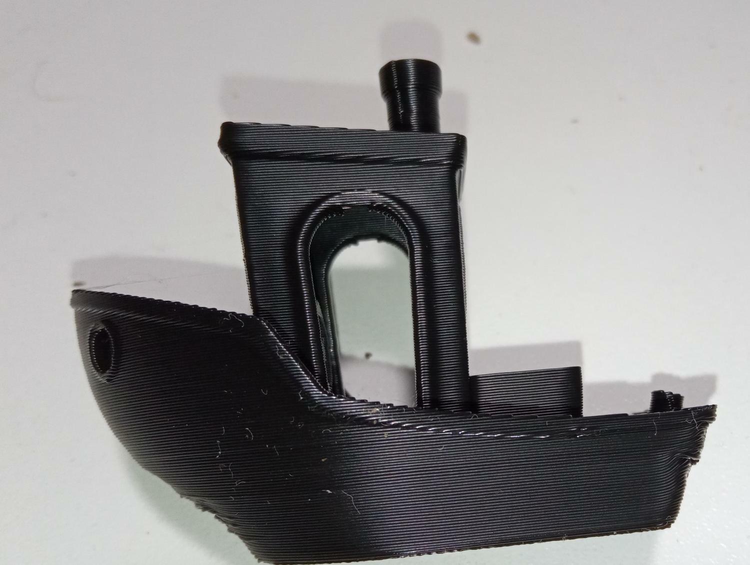

Che poi anche con Marlin per fargli fare gli angoli angolosi bisognava alzargli il jerk e la velocita', cioe' farle muovere un po' negli angoli. Con 3k eri troppo basso mi sa. Vabbe' dai anche oggi abbiamo fatto un passo avanti, si la mia Ender3 che la N2s sono salite di accelerazione e la N2S adesso spara via pure l'alimentatore oltre che le benchy! Ne e' valssa la pena 🙂 -
Problemi di finitura sugli angoli
eaman ha risposto a dnasini nella discussione Problemi generici o di qualità di stampa
Ho dovuto abbasare lo z-offset perche' non mi stava sul piatto, ovviamente il raffreddamento sul davanti con una singola ventola 5020 non basta, vabbe' che oggi fa caldo: Pero' non c'e' ne ringing ne layer shifting e gli overhangs non sono male. 20:20 sec, accelerazione massima 13k, perimetri esterni sui 150mm/s. Se qualcuno vuole provare vi carico il file per Orca: https://store.piffa.net/3dprint/neptune/benchy_20/benchy 20m.3mf Quando fa gli infill fa abbastanza paura pero' per quanto abbia molta piu' accelerazione ha preso piu' tempo della vecchia che era di 18:00 , pero' questa ha zero ringhing. Ha! Ti ricordi l'autunno scorso quando ci erano tutti rimasti quando dicevo che cambiando firmware su Klipper le stampanti andavano o il doppio? Che non era una mera questione di hardware? Pensa se avessi detto che una Ender3 poteva tirare 15k di accelerazione e fare una benchy con zero ringing 😛 Dispiace solo per il raffreddamento, monterei la seconda ventola ma nelle stampe normale non serve e la singola 5020 e' pure molto silenziosa. Se non ci fosse quella dannata ruotina centrale sotto la toolhead potrei montarne una fissa attaccata dietro al gantry e risolvere, come sulla Neptune4 e la SOVOL SV07. -

Prova a scaricare di nuovo lo script, o hai un qualche apice aperto da qualche altra parte... ACCEL_TO_DECEL non l'ho impostato neanche io. Fallo girare ~40 volte e stai a sentire se fa rumori strani o va a sbattere, dato che usa la dimensione massima, poi: https://ellis3dp.com/Print-Tuning-Guide/articles/determining_max_speeds_accels.html#determining-if-skipping-occured Si ma se tieni l'accelerazione a 3K c'e' caso che sia sballato, devi farglieli fare quegli angoli mica stare sul cavalletto. -

Be' che avevi PA troppo alto, io lo ho a 0.06 per stampe normali e penso di fare 0.05-0.04 per le cose piccole tipo benchy. Poi magari sei un po' sovraestruso per quel materiale, ma voialtri insistete a calibrare il flow solo sul top layer oppure usando il calibro sulle pareti esterne -> vi tenete poi i difetti estetici sui perimetri esterni 😉 -

Be' di margine ne hai, potresti fare 1.4a Controlla che non scaldino esageratamente. Che io sappia la macro per il max test puo' fare l'override dei valori del file di config. Io qua ho provato a fare il test con la Ender che ha i motori con la corrente alzata, cinghie buone e ha fatto 15K con 500mm/s, la Neptune che ha i motori alla corrente base (c'ha le rotelle da girare col cacciavite) e le cinghie sfigate da 1e ha tirato 10k sempre con 500mm/s. Meccanicamente la Neptune e' messa meglio della Ender, e' tutto piu' leggero, mo la scarabalto e alzo la corrente e magari cambio le cinghie, poi pero' c'e' da ricalibrare IS, che palla... He e' strano perche' la superficie verticale e' buona, non sembrerebbe un problema di estrusione. Il problema c'e' quando rallenta per l'angolo: lo fa in tutti gli angoli o solo dove c'e' la cucitura? Se inclini la stampa di 45" ? Nel test del max flow ha fatto casini nei cambi di direzione? In quello gli angoli sono belli tondi e larghi. Se lo fa solo su cose piccole potrebbe essere un problema meccanico, tipo che la toolhead non e' ferma. Quanto e' grande quella stampa? Cose molto piccole ~4cm possono fotterti gli angoli / estrusione, servono impostazioni ad hoc... -

Ma non e' una corexy? Com'e' possibile che faccia 1/3 di accelerazione su un asse? Comunque: il valore per l'accelerazione massima e' 12K PER I PERIMETRI ESTERNI in X, per le altre cose potrebbe essere anche il doppio... Nello slicer metterai una accelerazione massima di ~24K per X e ~8K per Y nel profilo della stampante, ma secondo me nel tuo caso c'e' qualcosa di strano. Quei valori massimi pero' non me li posso inventare io, te li devi cercare tu al limite del layer shifting, togli un 10-20%, li userai tipo per i travel e i solid infill. Poi nel profilo di stampa metterai le accelerazioni massime per feature, es perimetri esterni, e li' c'e' un valore solo quindi bisogna che vedi tu se mettere 4K o una media con Y. Pero' e' un casino che ci sia tanta differenza. -

Le accelerazioni dei perimetri esterni ha senso tenerle nei valori consigliati dall'analisi di input shaping per non eccedere in smoothing ma i travel e simili io li regolo in base ai limiti fisici della macchina. Ad es la mia Ender fa ~3.5K per i perimetri esterni ma i travel, infill e simili li fa sui 6k perche' a seconda dei giorni il limite per layer shifting e' ~8k. Pero' a me fa strano che la tua macchina che e' una coreXY con guide lineari faccia 3k di accel quando una bedslinger con le ruotine in gomma tira 6k. -
