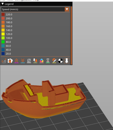

Sovraestrusione??
eaman ha risposto a MarcoS. nella discussione Problemi generici o di qualità di stampa
Il max flow lo puoi determinare con una stampa: https://github.com/SoftFever/OrcaSlicer/wiki/Calibration#Max-Volumetric-speed Ma per capirci: 25mm³/s -> 350mm/s , dubito che la tua macchina riesca a farli. 15mm³/s e' gia' piu' umano. Devi anche calibrare il flow rate, se non vuoi farlo un valore base potrebbe essere 0.94 -

Sovraestrusione??
30% e' tantissimo, in genere basta un 7-10%, l'infill serve solo a supportare il top layer. Anche 1mm di z-hop e troppo, basta lo stesso dell'altezza layer o al massimo un po' di piu' fino al doppio, quando serve. anche 2mm di retrazione sono tanti, e' in direct drive vero? Potrebbe bastare 0.3-1.0 mm -

Sovraestrusione??
Ma che infill usi? Z-hop? -
