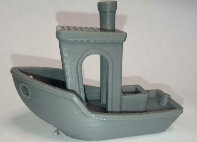

  12. Per dire, sta ancora stampando ma guarda la qualita' delle superfici:
  13. Welcome, 4mm di retrazione con un direct drive e' una esagerazine pero': io per le stampe veloci ho 0.23mm e proprio adesso sto stampando quel test e' l'ho alazata a 0.6mm. Se vuoi faccio una foto dopo 🙂
  14. Comunque dato che hai fatto una domanda precisa: Si', i problemi che si vedono possono essere relativi a un filamento umido, sovraestrusione e cattiva retrazione.
  15. Non dipende da come lo conservi, nessuno puo' dire con sicurezza cosa succede mentre sta li' fermo. Per altro e' un esercizio futile: un asciugatore di filamento lo devi avere se conti di stampare in FDM, altrimenti stai una settimana a perdere tempo per immaginare se il filamento e' umido o e' il nozzle o e' l'estrusore... L'unica cosa che puoi fare e' asciugarlo 8 ore e dopo sai che e' asciutto, poi guardi le stampe che fai. Problemi ce ne sono, ad occhio quelli riportati sopra, ma prima di crearne altri con interventi devi fare 2 cose: asciugare il filamento e montare un nozzle nuovo, a quel punto vale la pena spendere un 200g di filamento per fare le calibrazioni del caso.
  16. Se hai il filamento umido hai il filamento umido. Per essicare un filamento umido in genere si fa un programma di 8 ore. Ora giudicare quella stampa se hai usato un filamento non in buone condizioni non ha molto senso, estrusione, ritrazione, z-banding diffusi. Z-banding: probabilmente e' meccanico, anche se la sovraestrusione non aiuta, devi tirare viti e cinghie e controllare che sia in squadro. Poi bisognerebbe sapere se hai doppio Z e se sei in direct drive.

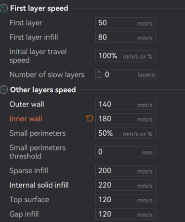

  23. Per altro: a che velocita' stampi in mm/s ?
