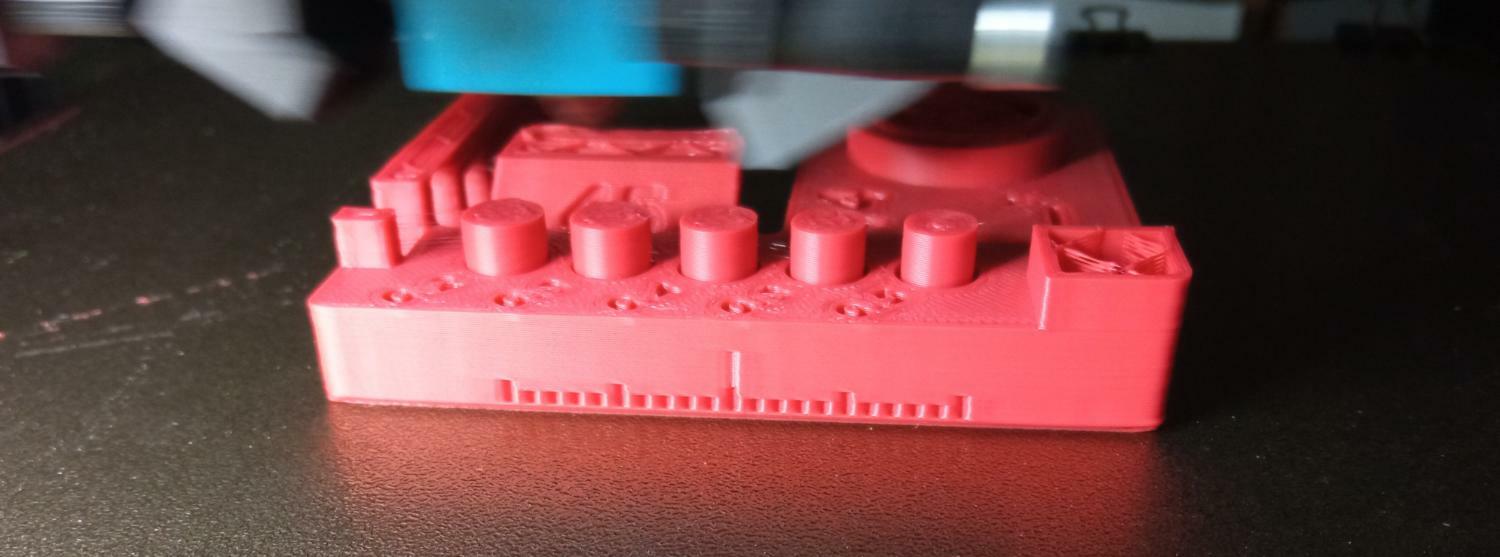

La mia Ender 3 a metà stampa smette di estrudere
eaman ha risposto a Stoky04 nella discussione Problemi generici o di qualità di stampa
Se e' cosi' non e' montato bene l'heat breaker, dovrebbe essere piu' in alto. Il nozzle dovrebbe essere piu' o meno in battuta con l'hotend e ci dovrebbe essere piu' distanza con la parte in rame e l'hotend. Nelle foto successive non si vede il nozzle per via del coperchio in silicone: se e' diverso allora e' un'altra storia. -
Che vuol dire? lo hai smontato e spostato verso l'alto? -
Giusto, tant'e che il nozzle esce fuori sotto. -
