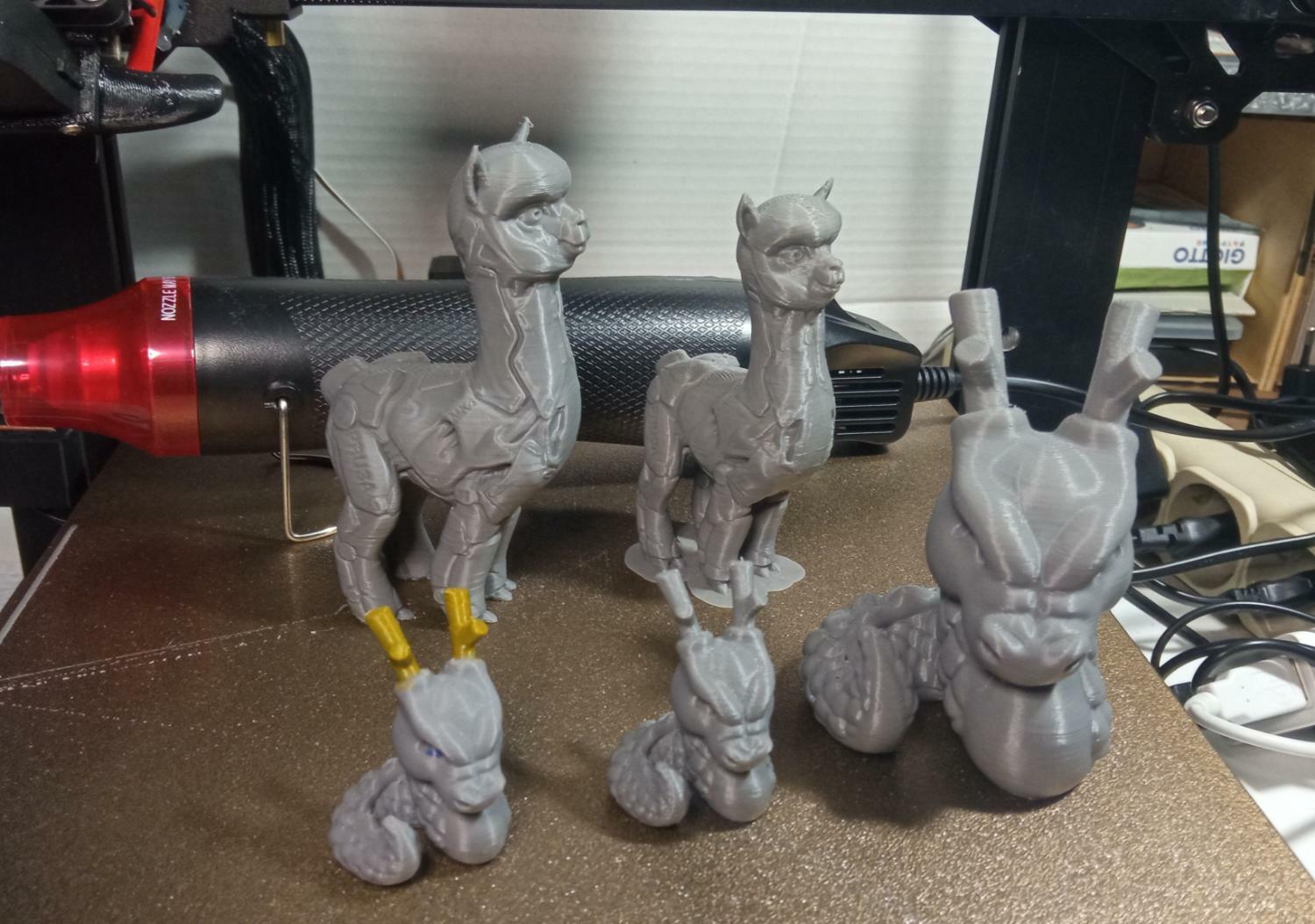

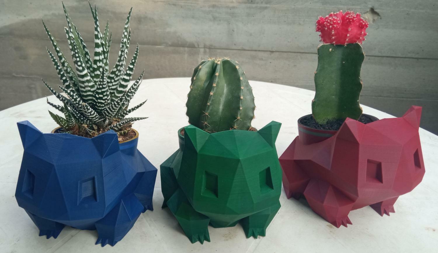

  15. Guarda tutte le stampanti in vendita oggi montano il piatto in PEI, penso che tutti qua su questo forum me compreso sono passati al PEI, le prestazioni sono decisamente superiori agli altri materiali, col piffero che io riuscivo a stampare una benchy veloce con i vecchi materiali. Va da se che se te stampi a 40mm/s con poca accelerazione hai meno problemi, ma come detto anche la tua stampante la puoi fare andare molto piu' veloce e stampare meglio se aggiorni i software. Yup bello il baldasauro, ne sto stampando vari anche io ma vanno un po' piu' veloci:

  20. @Gabryx E le ventole per raffreddare il materiale dove le hai? Cioe' ci stampi solo ABS e magari un poco di PETG senza ventole, a bassa velocita'. E con gli overhangs come fai? Per curiosita': che accelerazione / jerk tieni sul piatto - asse Y per riuscire a tenere le stampe attaccate? Io alla fine sulla mia vecchia Ender ho messo il foglio in PEI senza la parte magnetica per risparmiare peso. Complimenti 🙂 ---- Se cercate ventole economiche ma silenziose: le 5020: https://it.aliexpress.com/item/1005004832141450.html
