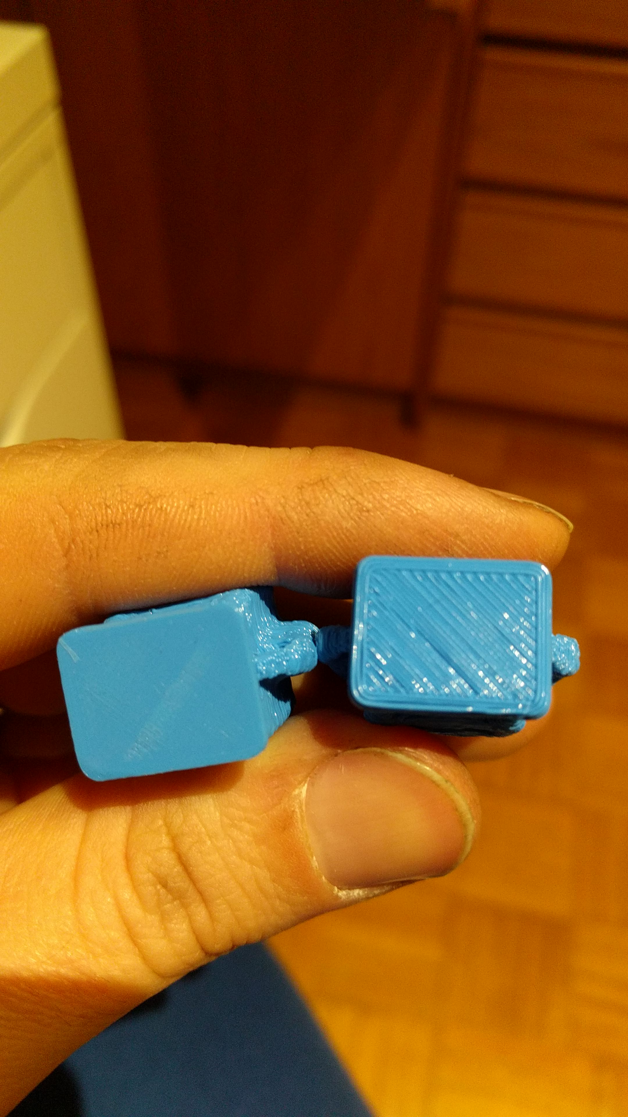

Imagider ha risposto a Imagider nella discussione Problemi generici o di qualità di stampa
ho cambiato l'estrusore, stampato con le stesse identiche impostazioni ma il risultato non cambia tranne che per il primo layer, nella foto quello a destra é stampato con l'estrusore nuovo -

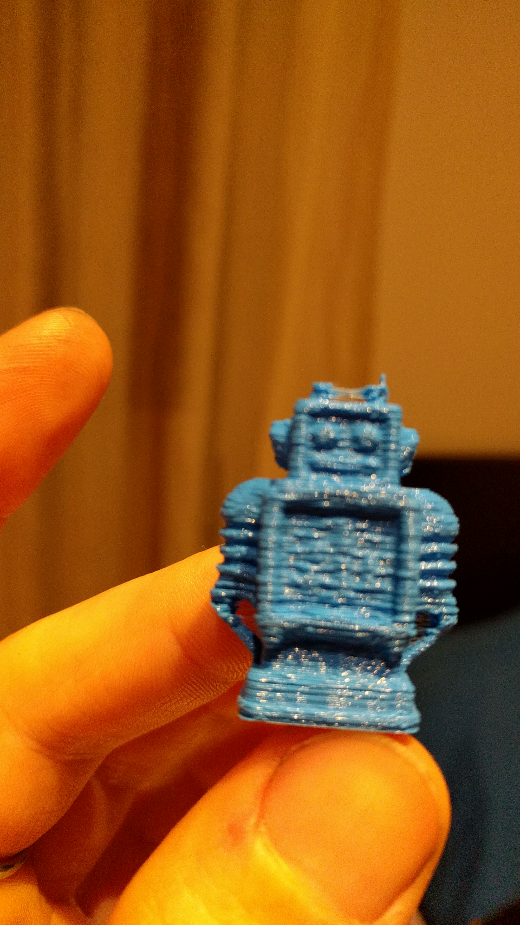

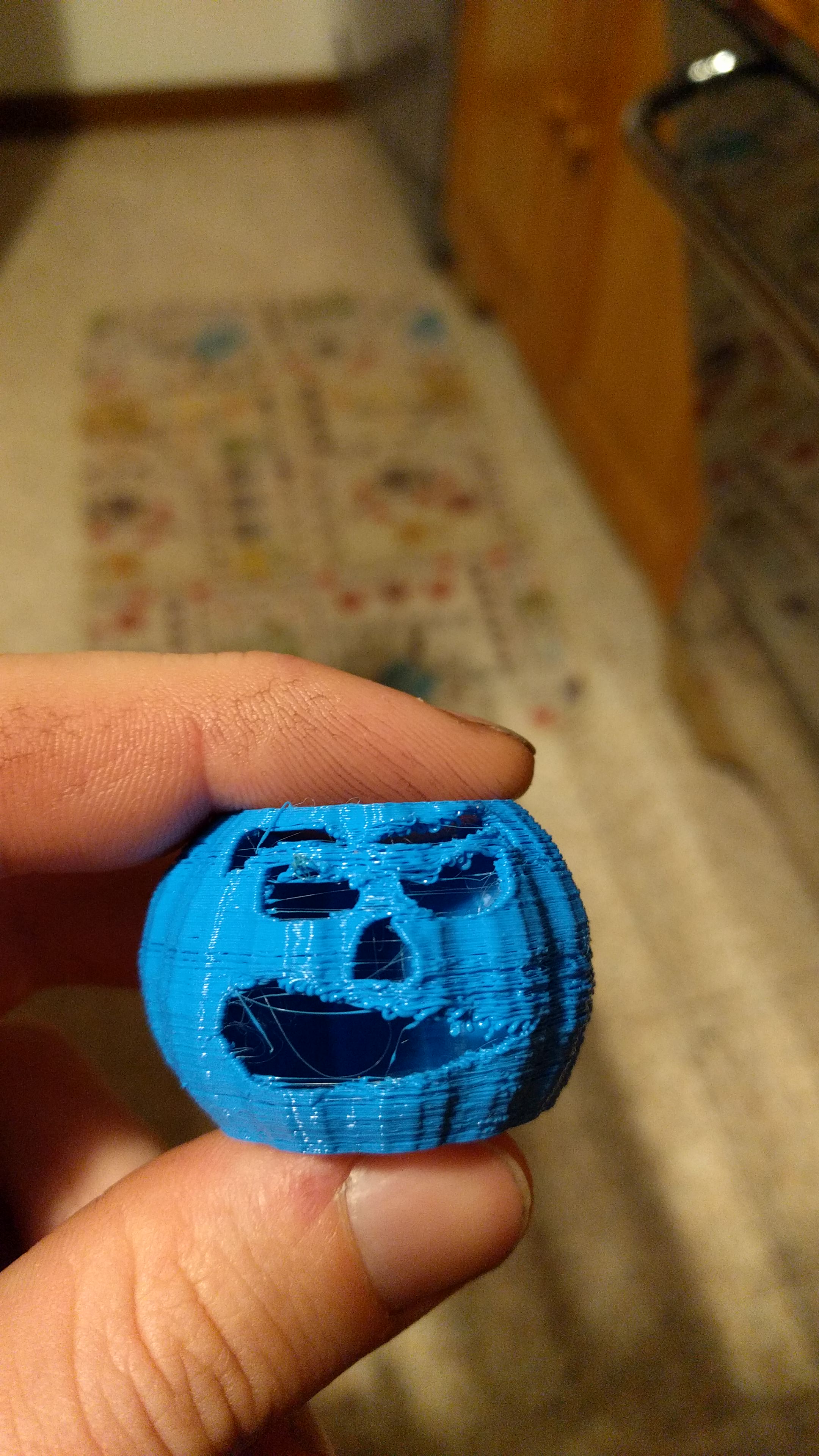

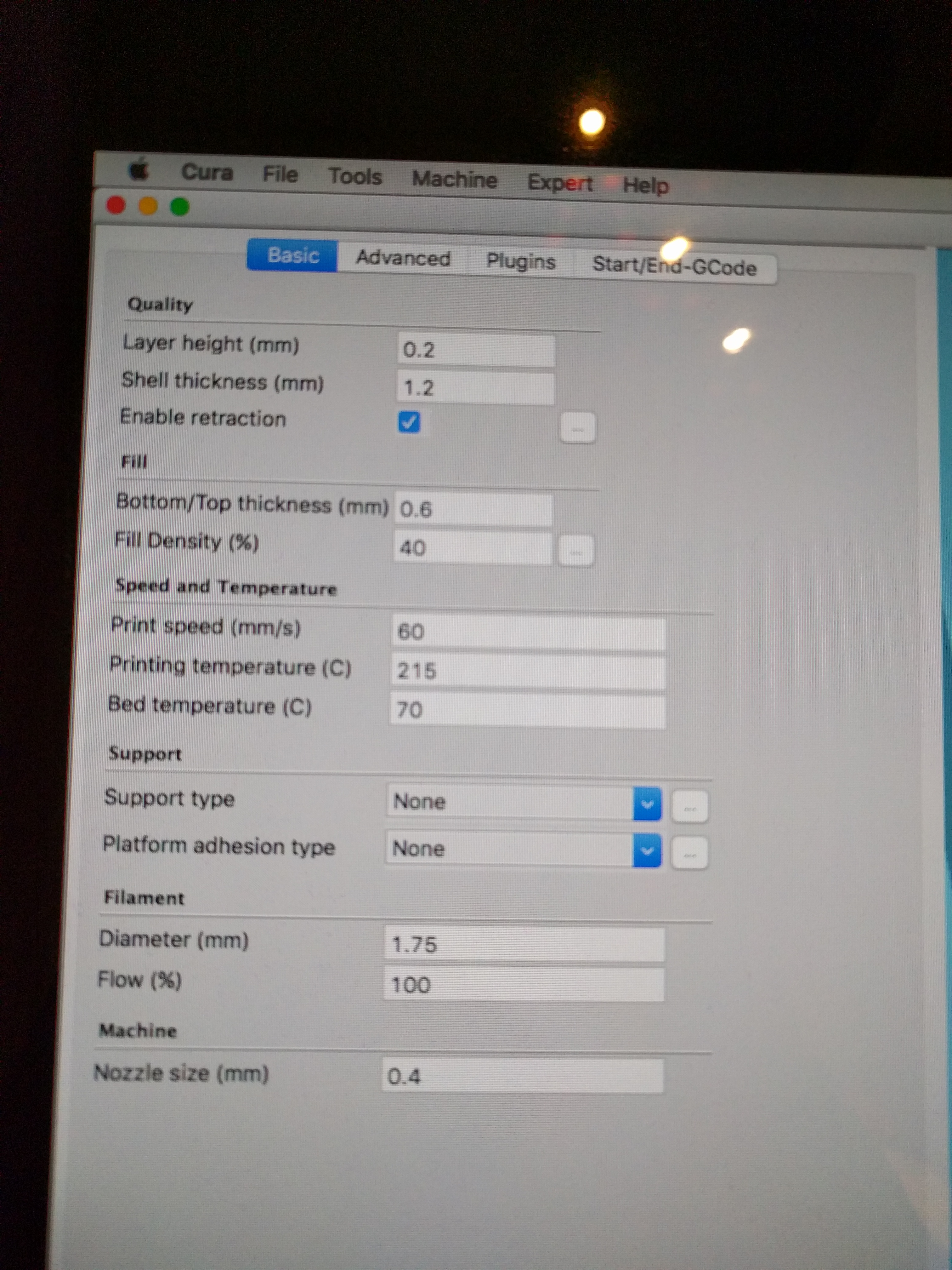

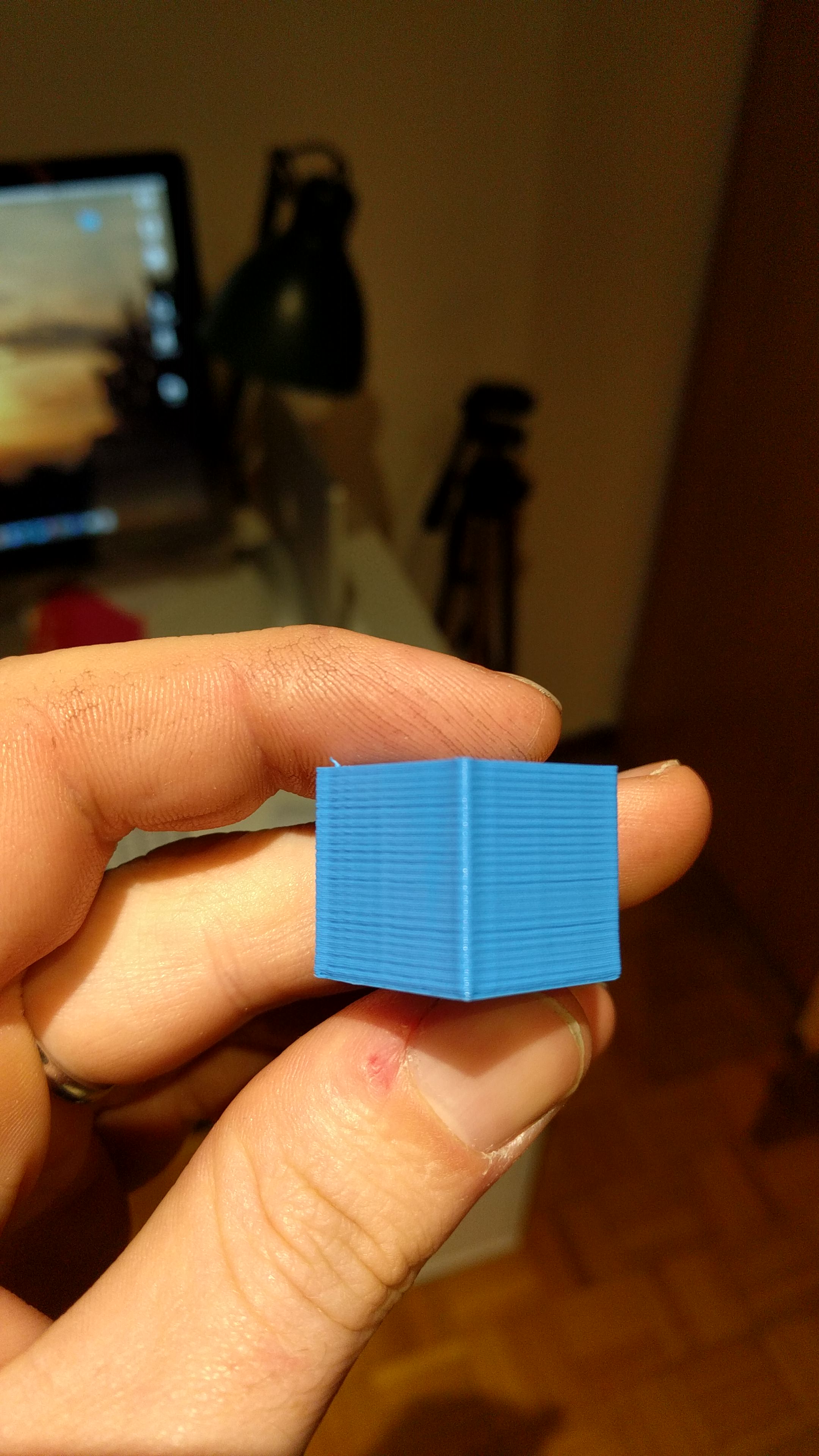

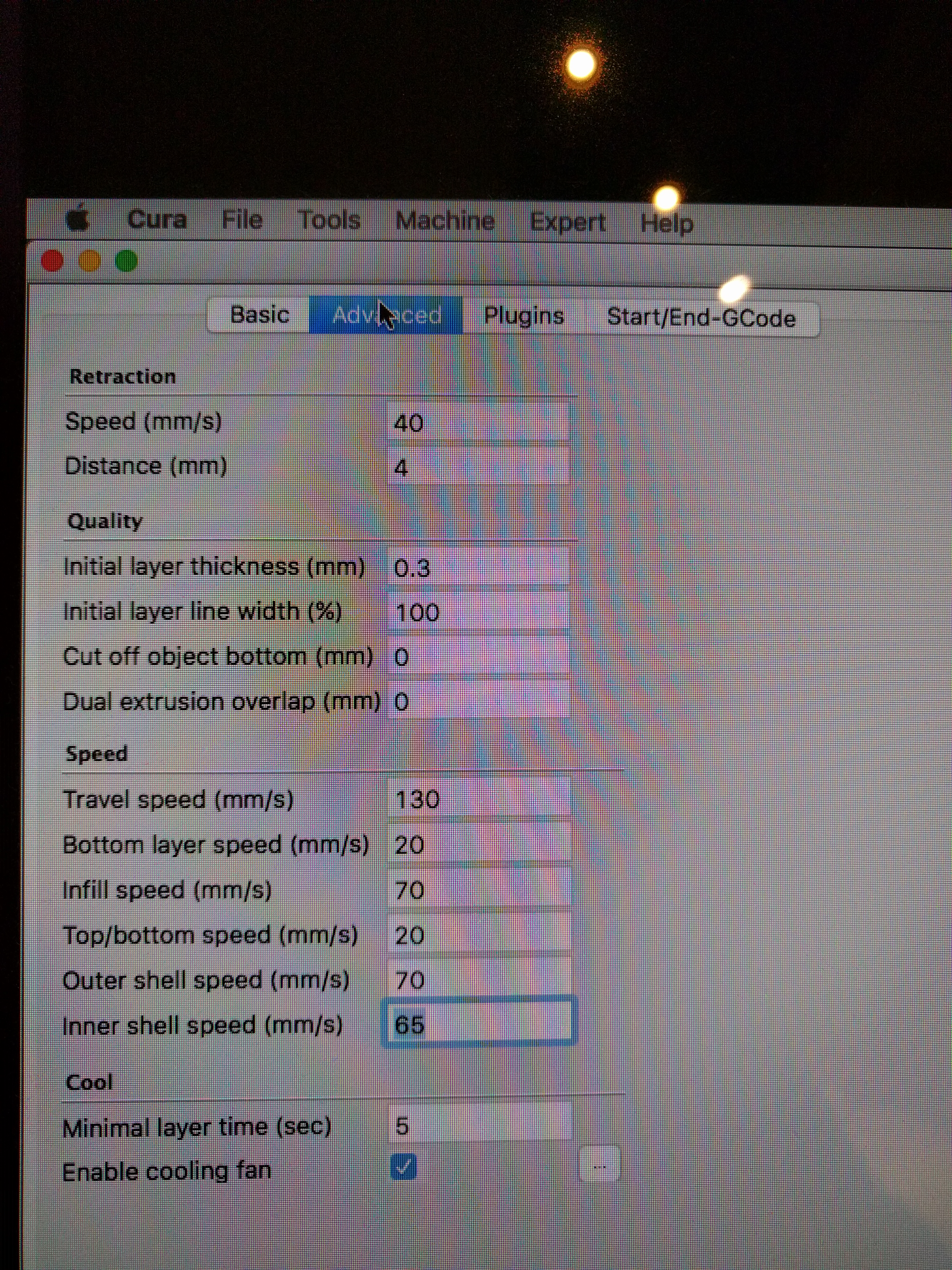

Imagider ha pubblicato una discussione in Problemi generici o di qualità di stampa
Ciao ragazzi, é da un po che la mia hephestos mi da problemi con la stampa, ho provato a cambiare temperatura, flusso, velocità di stampa e velocità della ventola ma non riesco più a stampare bene. Allego qualche foto per farvi capire le problematiche (le stampe sono fatte tutte con le stesse impoatazioni) -
