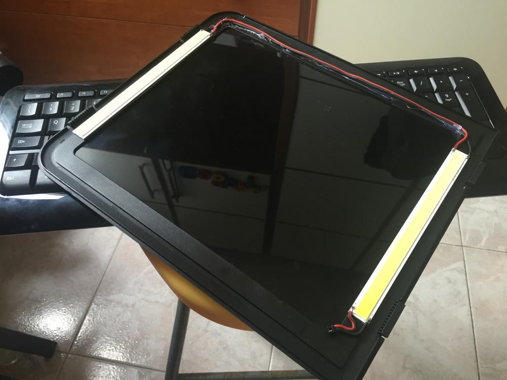

  18. La stampa successiva non ha presentato alcun problema.

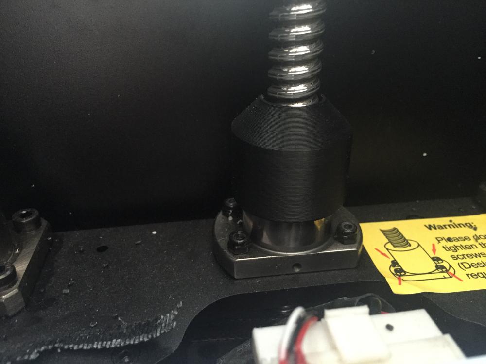

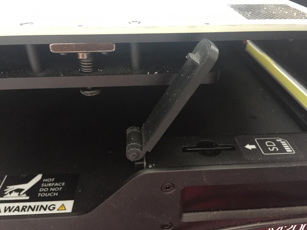

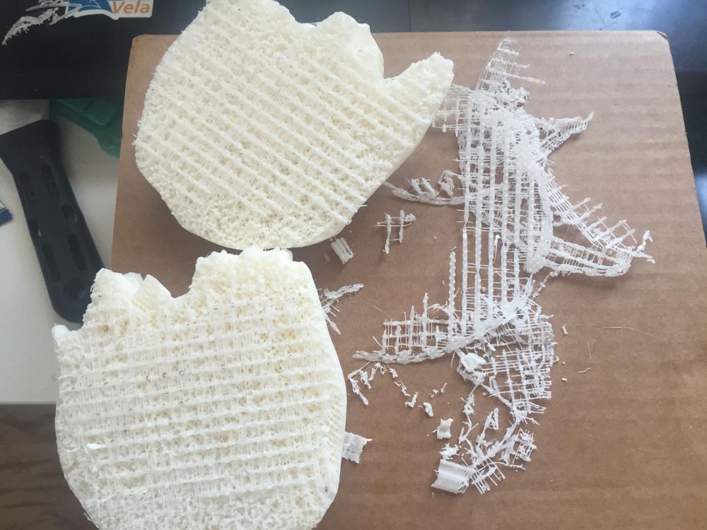

  19. Dopo aver stampato per ore senza problemi, l'ultima stampa è venuta così, in pratica non c'era un piano sotto l'oggetto, si è staccato con grande facilità e sotto non è liscio, si vede il riempimento interno, che può essere successo?

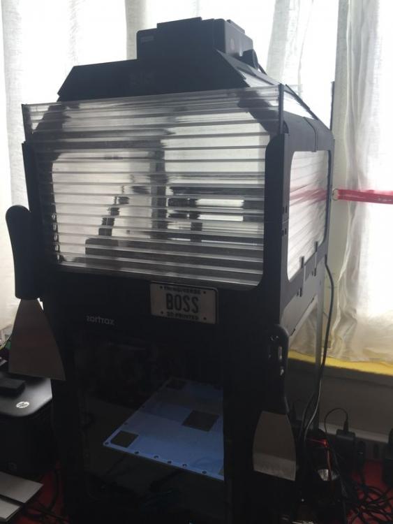

  20. FINITO! La copertura è quella presente nella libreria Zortrax, scaricata anche da Thingiverse per avere gli STL da modificare perché il progetto così come pubblicato non è completo e pieno di imprecisioni, sopra c'è un aspiratore a carboni attivi nato per aspirare i fumi delle saldature su pcb, nasce con una specie di piccola cappa che ho brutalmente tagliata con un frullino, e il tutto poggia su una base in legno compensato da 15 mm, i pannelli sono in policarbonato alveolare da 16 mm che danno un impatto meno pesante di quelli neri opachi del progetto Inoltre come già pubblicato ho sostituito il pannello anteriore con una lastra trasparente inserita nella stessa cornice ed ho messo due strisce di led per illuminare sotto al piatto di stampo e la parte alta, ed ho stampato un supporto a cavalletto per poter avere la bobina di filamento lateralmente.
