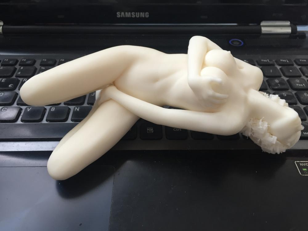

  24. 19 ore a 0,19 purtroppo il file presenta alcuni errori, ho provato prima a stamparla al 100% ma ha un taglio tra la faccia e i capelli.
  25. Scaricata dalla Libreria della Z-Suite e stampata in ZUltrat al 190%
