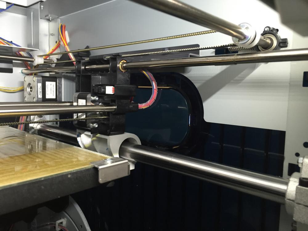

  8. Ciao a tutti, ho preso da poco una Da Vinci 1.0 AIO, da subito ho notato che l'asse Y vibrava, le due guide tubolari troppo sottili flettevano mentre la testina si muoveva velocemente, ho qundi aggiuno una guida come in foto.... Ora è molto piu stabile, la realizzazione è molto semplice ho stampato il supporto che vedete bianco, fatto 6 fori e allineato. il costo della barra e del cuscinetto è irrisorio una quindicina di euro... Ho invece problemi a cambiare la temperaura attraverso Arduino, non me la prende sia sul piano che sulla testina, forse sbaglio qualcosa anzi sicuramente, ho provato a stampare il PLA ma con 220° e piano a 90° si cola tutto... olte a bloccarsi sempre a meta stampa:
