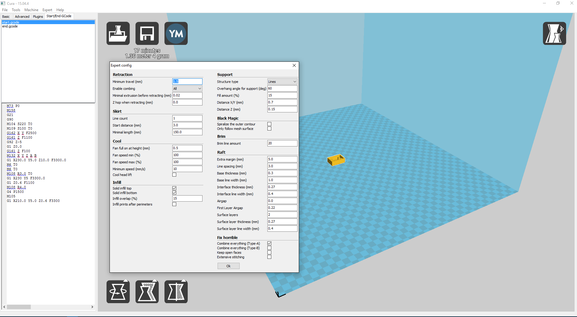

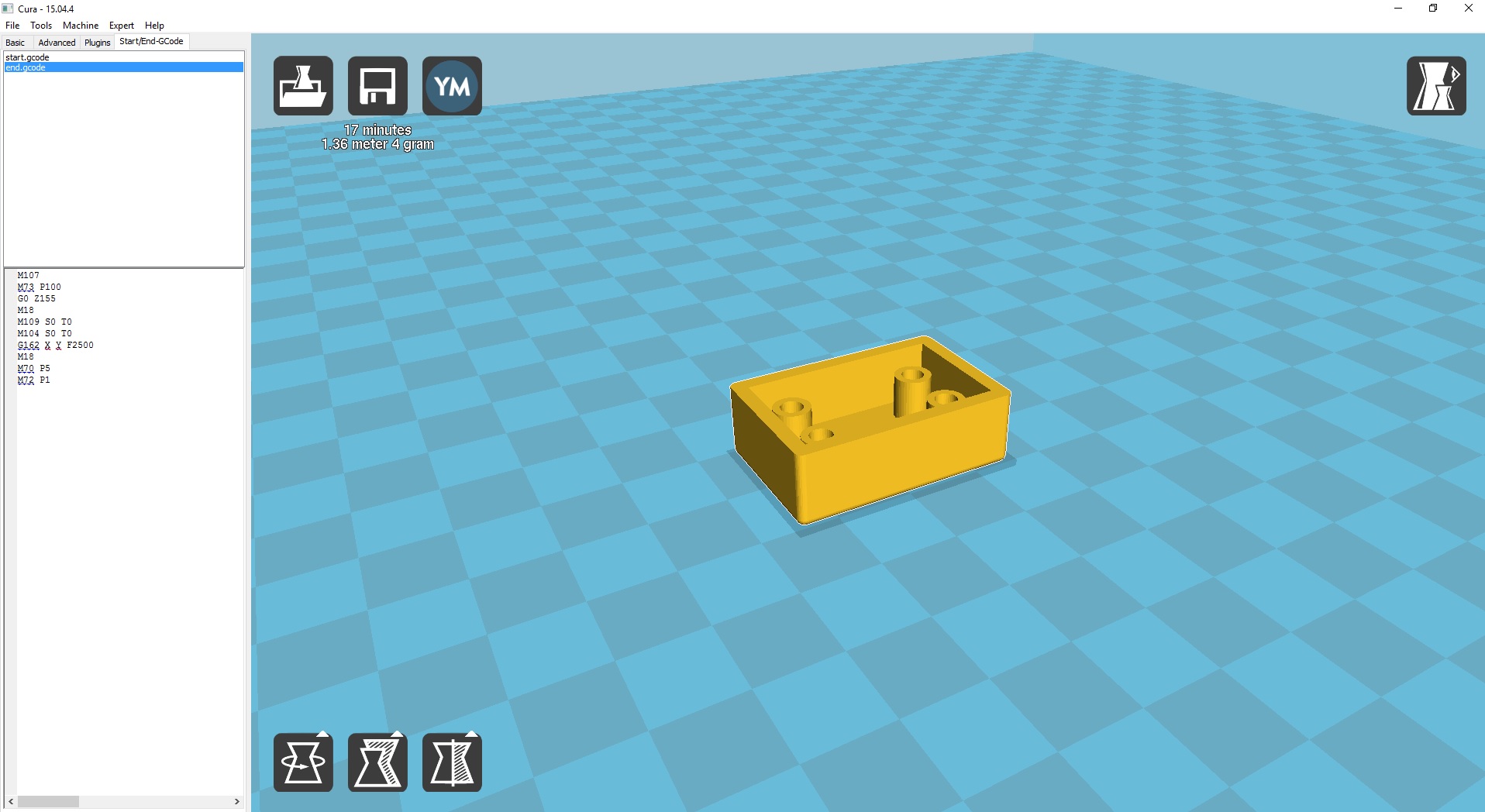

  4. Ciao a tutti sono nuovo del forum anche se vi leggo spesso. Sono felice possessore di una Hamlet 3DX100 con la quale faccio alcuni lavoretti senza nessun pregio particolare ... anzi.. vengono un po delle schifezze ma in qualche modo si deve pure imparare. Il mio problema è che carico il modello in CURA 15.04.6 e quando lancio la stampa, mi fa un casino enorme.. e si va a tentativi.. Prima abbassa il piatto, poi lo alza poi tenta di stampare da subito senza che l'ugello sia caldo (e nemmeno il piatto), poi abbassa poi lo rialza e poi ...ecc...ecc Alla fine spengo tutto 2 o 3 volte, faccio un rito sciamanico e alla fine stampa magicamente (però stampa perchè durante il calvario degli spegni e accendi l'ugello è piu o meno andato in temperatura) Potete offrirmi qualche soluzione??... vi posto il Gcode relativo allo Start e allo Stop: START: ; stampa con ABS M73 P0 M158 G4 P300 G21 G90 M190 S90 M104 S210 T0 M140 S90 M109 S210 T0 G162 X Y F2500 G161 Z F1100 G92 Z-5 G1 Z0.0 G161 Z F100 M132 X Y Z A B G1 X230.0 Y5.0 Z0.6 F3300.0 M6 T0 M6 T0 M108 R3.0 T0 G1 X230 Y5 F3300.0 G1 Z0.6 F1100 M108 R4.0 G4 P1500 M105 G1 X210.0 Y5.0 Z0.6 F3300.0 STOP: M107 M73 P100 G0 Z155 M18 M109 S0 T0 M104 S0 T0 G162 X Y F2500 M18 M70 P5 M72 P1 Analizzando i GCode mi sembra che si rispeti un po' tutto... potete indicarmi qualcosa in merito?? grazie mille P.S... posto il link Hamlet con alcuni suggerimenti GCode per questa stampante: http://www.hamletcom.com/products/hp3dx100.aspx?t=download

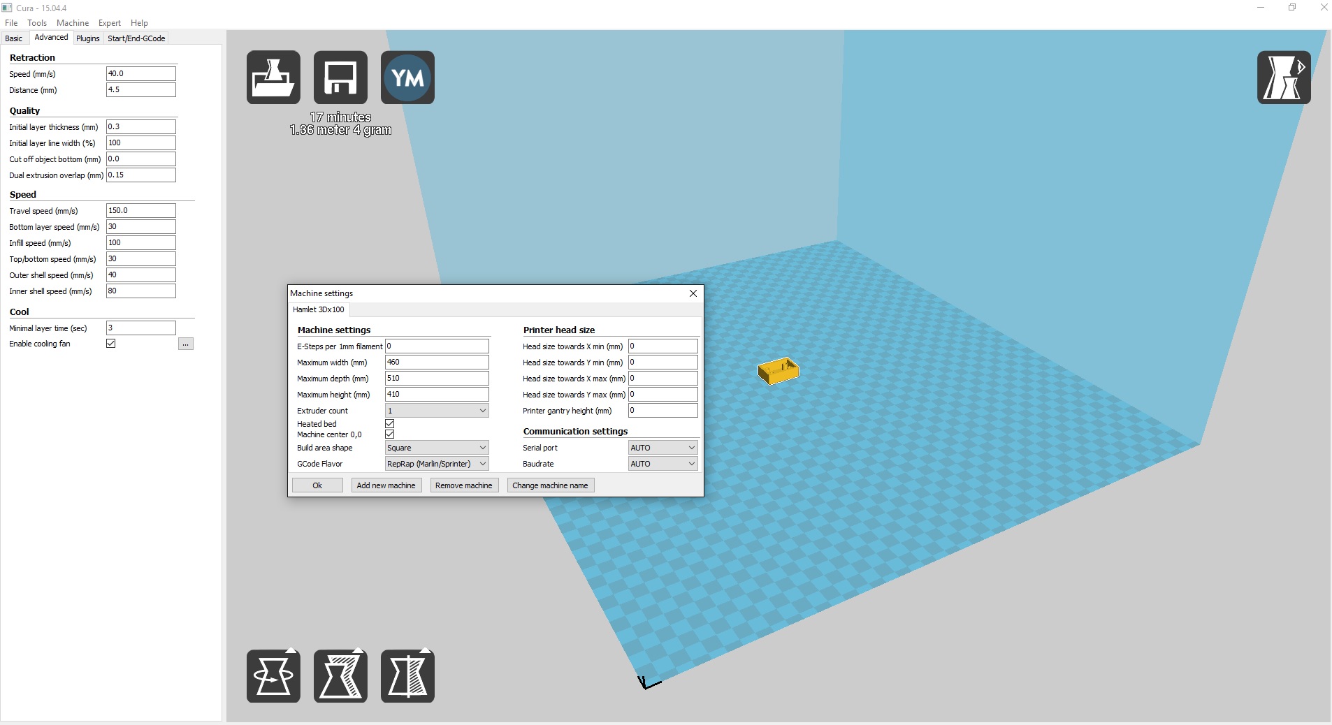

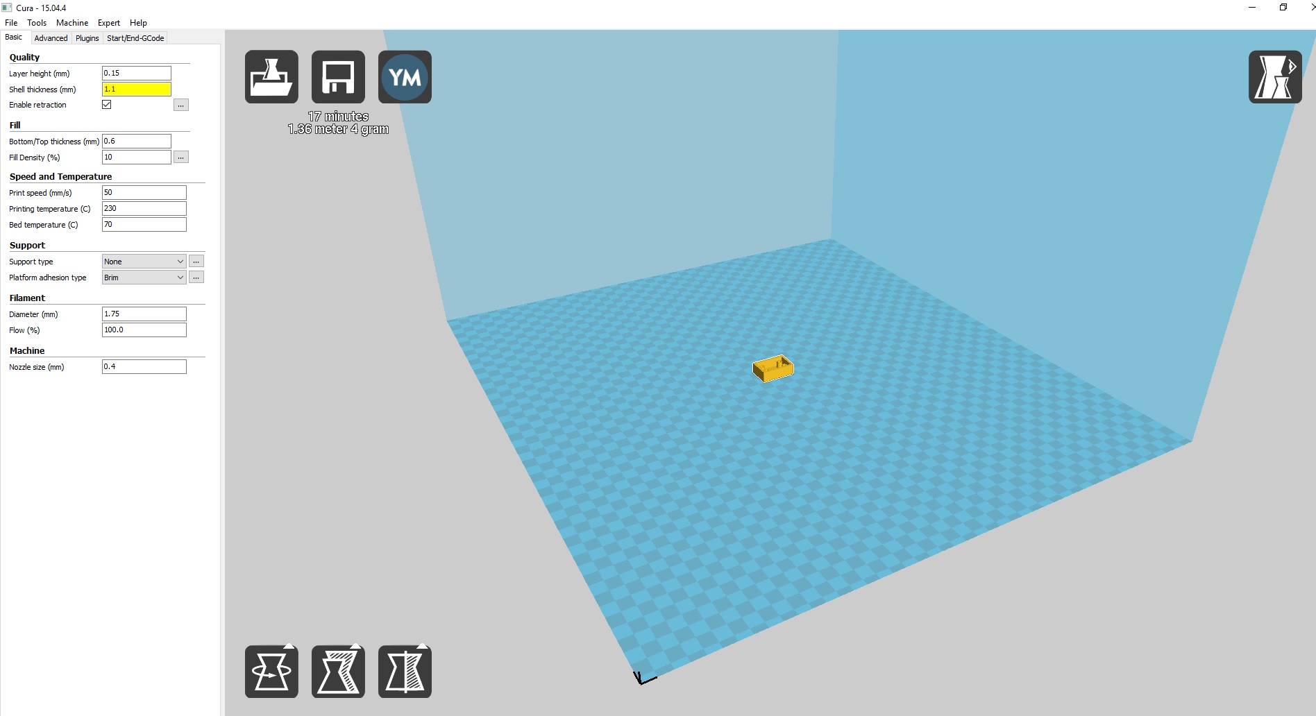

  6. Grazie Marco ed Alessandro per l'interessamento e le cortesi risposte. Non ho una foto (al momento) ma il problema principale è che la testina inizia a stampare mezza fuori e mezza dentro dal piano in bachelite....e non in centro. In questi giorni ho provato a spostare "a mano" l'oggetto ma diciamo che stampa sempre un pò dove vuole... a volte a dx in alto... altre volte in basso a sx .. e sempre per 3/4 fuori e 1/4 dentro alla base.... Se non Vi dispiace, posso postare qualche screenshot delle mie impostazioni di Cura... in ogni immagine ho cercato di racchiudere alcune informazioni ... ad esempio Cartella Advanced + Machine Setting..ecc... Il pezzo disegnato è solo un esempio ed è un oggetto di cm 2x3x1 Ovviamente non vi chiedo la "pappa pronta" ma solo alcune indicazioni su come risolvere questo problema poichè mi sa che sono proprio fermo !!.... Ancora un caro saluto e un sentito ringraziamento
