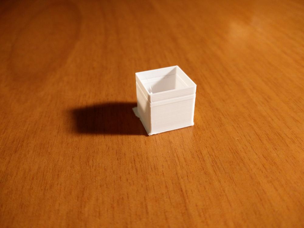

  3. Salve a tutti,ho un problema con la ultimaker original dopo aver montato il heated bed kit,dopo circa una ventina di layer il pezzo risulta ''tagliato'' come se fosse sbagliata l'altezza a cui è stato estruso il materiale.Ho notato che il piatto va giù troppo facilmente per colpa del peso,riesco a portarlo giù solo spingendolo con un dito.Ho provato a sistemare meglio le due ''frizioni'' che dovrebbero evitare questo ma senza risultato...Non penso sia un problema di una male calibrazione del motore perchè secondo me dovrebbe essere tutto l'oggetto sfasato.Lo fa con qualsiasi forma e con tutti i materiali ABS,PLA.... Grazie.
