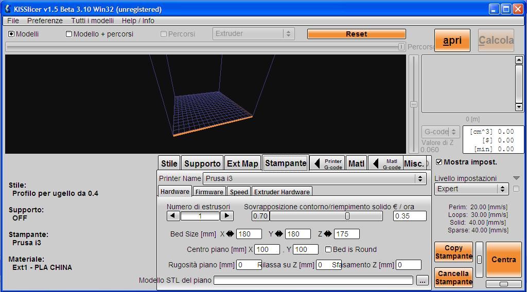

  1. Ciao, Sarebbe possibile avere il profilo che usi per il tuo slicer? io uso kisslicer con i profili di Help3d, ho inserito il file STL usato da te, inserisco la velocita' a 100mms/s e mi calcola che ci vogliono 6 ore e 45 minuti, tu ha fatto in poco piu' di 1 ora, dove staro' sbagliando?

  4. Ciao,

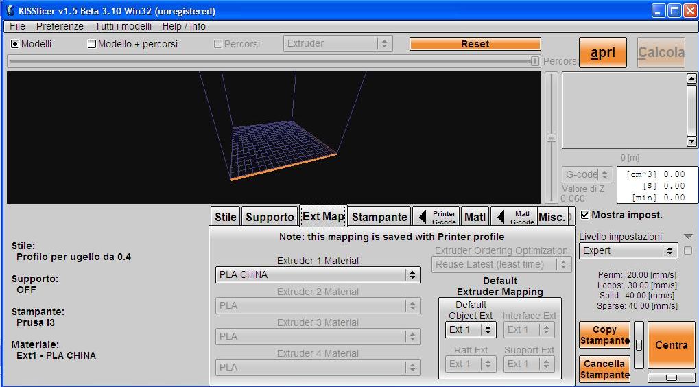

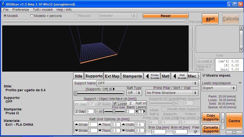

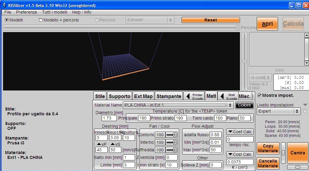

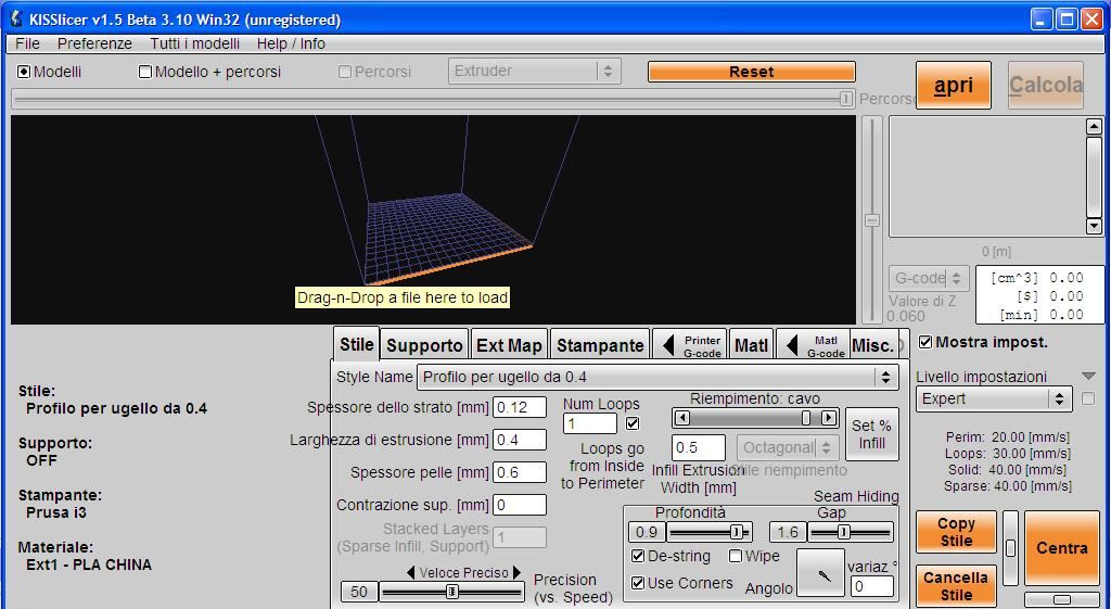

    Ho scaricato i tuoi profili kisslicer, ho installato l'ultimo firmware Marlinkimbra, sto provando a stampare Zombie_Hunter_Head.
    Da Kisslicer ho selezionato da EXTMAP -  PLA CHINA, nella sezione stile ho selezionato velocita' 50 e spessore dello starto da 0,2mm a 0,12mm basta cosi'? o devo cambiare anche altri parametri? comunque allego le immagini di come ho settato Kisslicer.
    Da kisslicer non e' possibile sapere il tempo per portare a termine la stampa? per sapere il tempo necessario, ho salvato e poi aperto il gcode generato con Repetier-Host questo indica un tempo di circa 27 ore, possibile ci voglia tanto o sbaglio io qualcosa?
    Temo che avrei dovuto usare anche qualche supporto o puo' andare senza?

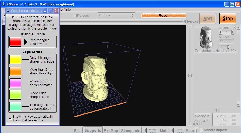

    Quando apro ZombieHunterHead_v4_90k.stl si ha un messaggio di errore forse il file andrebbe aggiustato?
    1. Help3d
      Help3d
      Da kisslicer, una volta premuto "calcola" , nel riqudro a DX bianco compare il tempo e il tot di materiale consumato! E' abbastanza preciso e veritiero quello che dice Kisslicer
