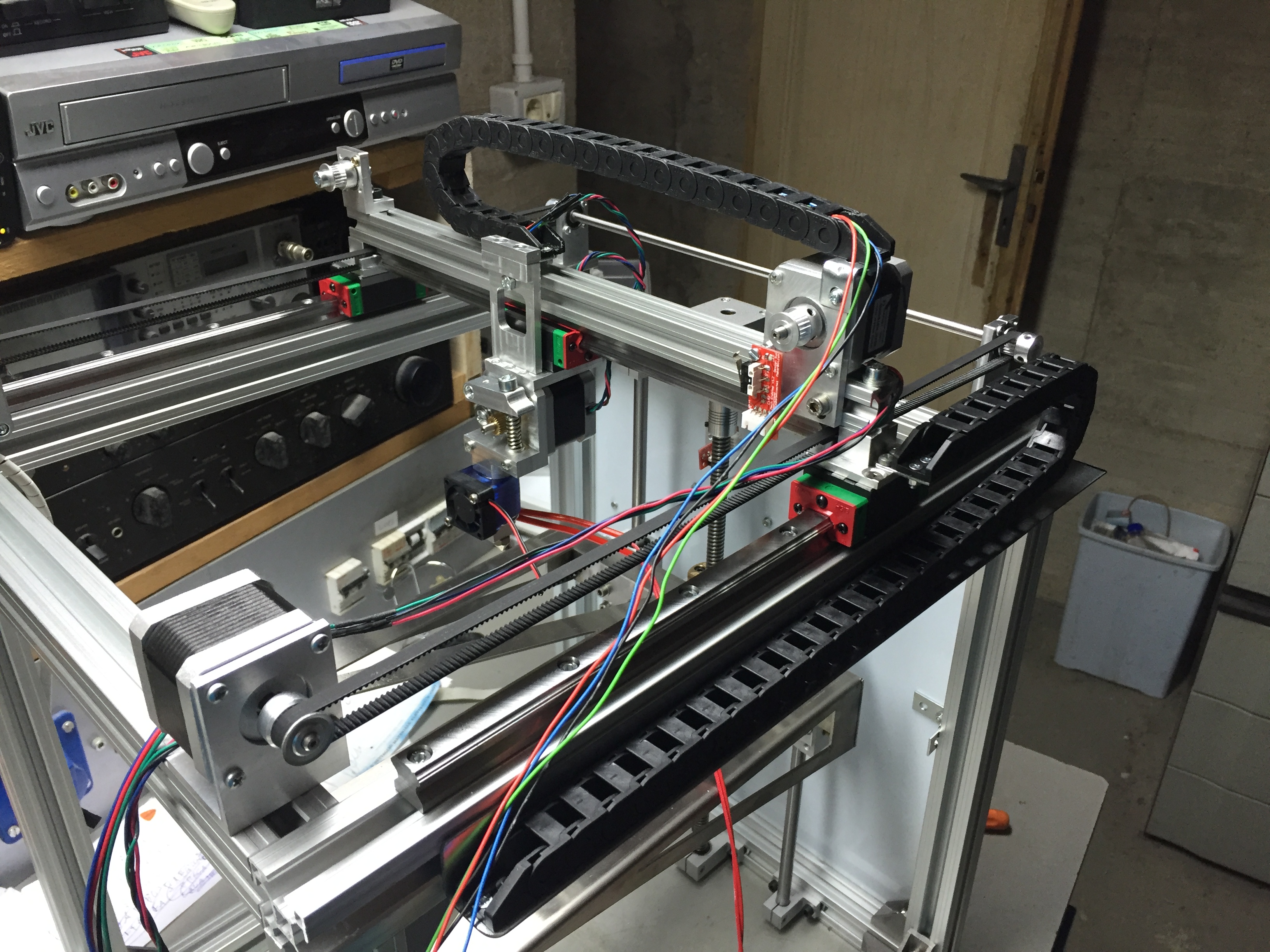

  4. telli70
    Il mio progetto
    procedono i lavori
  5. telli70
    Il mio progetto
    Infatti l'albero di trasmissione è ancora un dubbio, il vantaggio è che una volta settato non ci sarà più bisogno di allineare l'asse, lo svantaggio potrebbe essere che i motori vanno in conflitto, ma in teoria i motori viaggiano pari

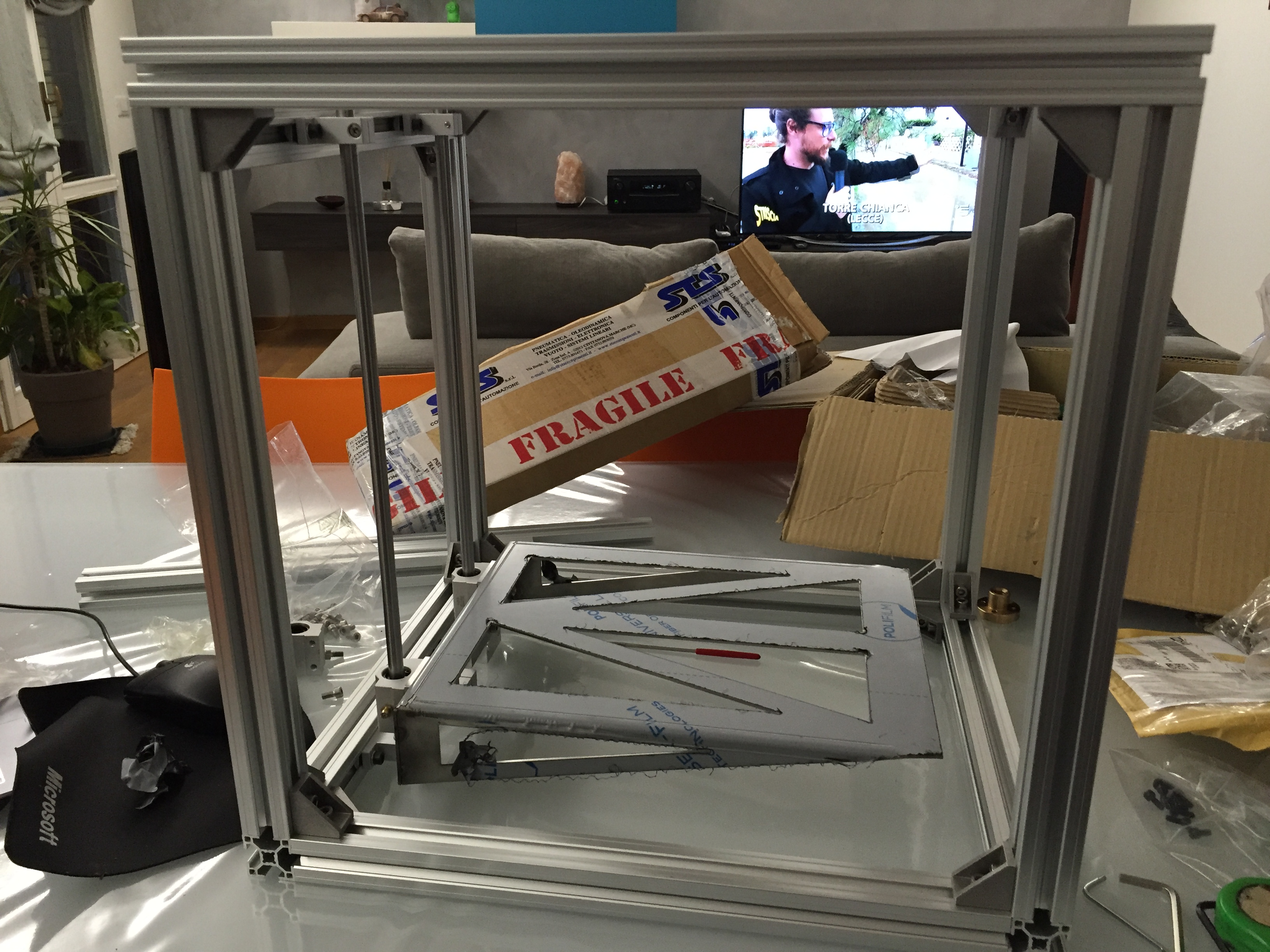

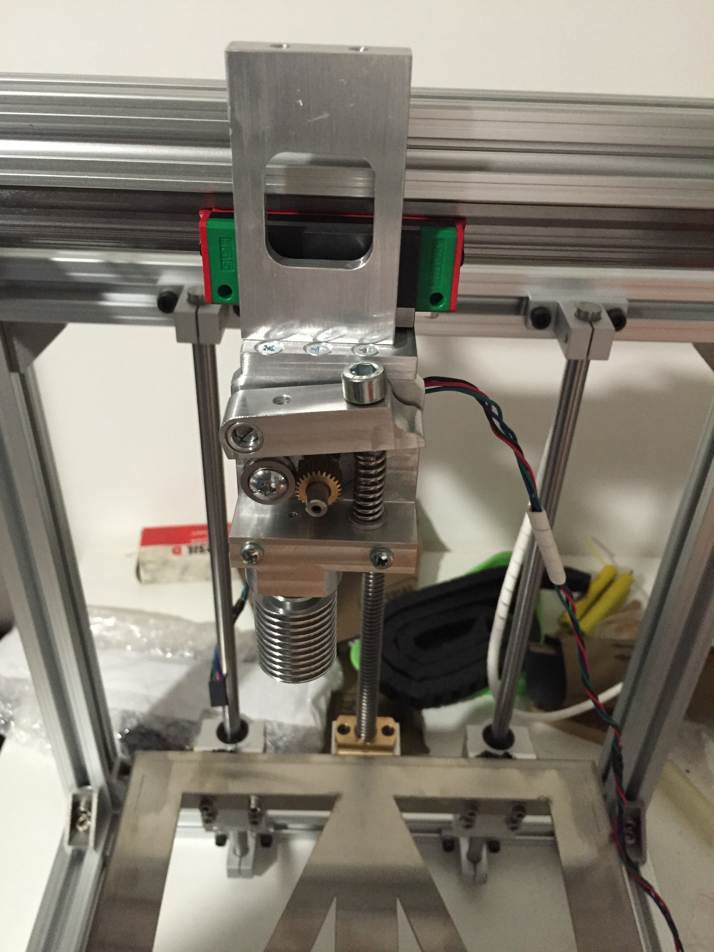

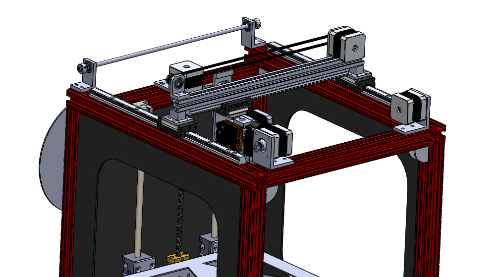

  7. telli70
    Il mio progetto
    Volevo condividere il mio progetto di stampante 3d, in profilati d'alluminio e tutti i pezzi ricavati dal pieno, area di stampa 25x25x30 L'elettronica la recupero da una prusa i3 dovrebbe essere una ramps con arduino, dico dovrebbe perchè in quanto elettronica non ci capisco molto. Sicuramente dovrò modificare i parametri firmware per adattarlo alla mia meccanica, e qui spero che qualcuno mi aiuti. Inoltre mi servirebbe un consiglio sull'estrusore da montare
