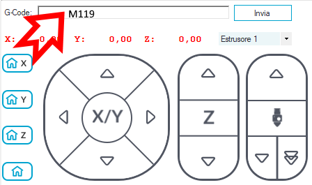

Problema Autohome
Alep ha risposto a RICCARDO9614 nella discussione Software di slicing, firmware e GCode
La cosa più probabile è che abbia collegato male i fine corsa. I finecorsa vanno collegati lasciando libero il piedino centrale e li puoi agevolmente provare usando il comando M119 https://marlinfw.org/docs/gcode/M119.html che ti da lo stato degli end stop e ti permette quindi anche di verificare se funzionano bene uno per uno. Per dare il comando M119 da un programma tipo repetier che ha la riga di comando devi scrivere M119 e dare invio, e verificare che risultati ti da nella finestra di log. Poi puoi provare a premerli uno per uno dando a interuttore premuto il comando M119 e verificando se l'interruttore commuta e se è quello giusto. A stampante riposo (ossia lontana dagi end stop) deve darti triggered. -
Se è sincronizzato con la cinghia non serve a niente logicamente, Paravo nel caso non volessi utilizzare la cinghia. Il sistema a due motori dovrebbe avere più precisione di uno a cinghia ma parliamo di misure infinitesimali data la demoltiplica che produce la vite senza fine.
Il sistema a doppio motore è di fatto il sistema che usano praticamente tutte le certesiane e anche quando sembra che la scheda supporti i due motori in realtà (vedi la gt2560) semplicemente utiizza un solo driver e lo sdoppiamento avviene nella scheda invece che con un cavetto esterno. Il bello dei motori passo passo è che se regolati bene non sgarrano di niente per cui una volta che li tari all'origine poi potrai fare mille stampe e rimarranno perfettamente sincronizzati. Se il comportamento dei motori passo passo non fosse cosi preciso le nostre stampanti non potrebbero stampare niente. 😉
