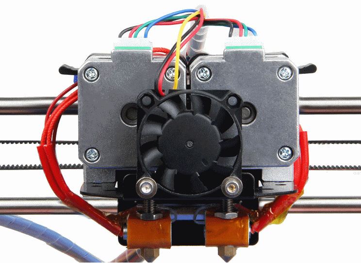

Si puoi ma devi fare qualche aggiustamento perchè vanno montati come in foto, in quel modo non ci stanno come ingombro e ti ridurrebbero di troppo l'area di stampa. Vanno montati cosi: o in alternativa probabilmente puoi montare anche i singoli estrusori separati montati sul telaio lasciando solo gli ugelli nel carrello, devi vedere se ci sono predisposti i 4 fori ovali per le staffe a L che reggono i motori. Metto qui la foto ma è la Pro X . Nel secondo caso ti serve un secondo estrusore, due staffe di montaggio. tubi ptfe e 6 giunti per i tubi ed i dissipatore che vedi sotto la ventola Inoltre in ogni caso ti serve anche uno stepper driver per i motori (pololu o di concorrenza) (se guardi nell'elettronica c'è un posto vuoto per il 5 stepper driver) ed devi controllare da quanti ampere è il tuo alimentatore, probabilmente è da 15 amper, per due estrusori serve da 20 ampere. Poi devi ricompilare il Marlin prendendo dal sito Geetech la versione per due estrusori. (è facile come operazione), cosa che ti consiglieri di provare a fare prima di comperare l'estrusore. La versione per due estrusori può essere regolata anche per uno e puoi utilizzarla per uno anche se impostata per due. In questa occasione puoi anche settare il Marlin per mettere il display in italiano e puoi eventualmente approfittarne per correggere l'errore di asse X invertito se lo hai. Quindi in ogni caso devi inventarti un pò come montarli. Se non vuoi ammattirti nel sito Geeetech c'è scritto che se contatti il venditore della stampante dovrebbe essere in grado di proporti il kit corretto (ricordati di dargli informazioni precise perchè possa risalire a cosa ti ha venduto come il numero di ordine). Sembrerebbe che i vari venditori Geeetech che trovi su Ebay/Amazon in realtà siano direttamente la Geeetech stessa e che in genere stiano dando un buon servizio di supporto. Ne caso lo contattassi facci sapere come è andata cosi sappiamo cosa consigliare in futuro. -

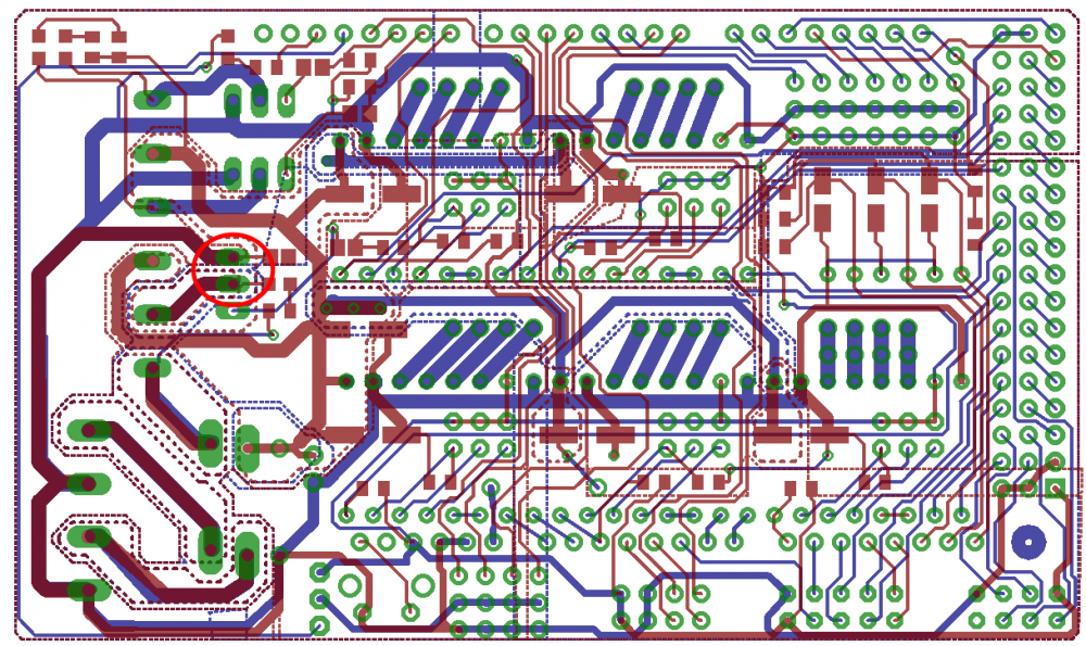

Temperatura heatbed fuori controllo!
Alep ha risposto a Luyaka nella discussione Problemi generici o di qualità di stampa
Ok hai una ramps 1,4 e si è lui . se lo comperi guarda se trovi anche un dissipatorino per lui, non gli farebbe male. comunque verificalo col tester (ti ho detto al 99% è lui, non al 100%), se è rotto vedrai in corto i due piedini col cerchio rosso) più vicino agli altri transistor uguali (col piatto scollegato) tra l'altro non so se sia la luce della foto, ma dalla foto a vedere che l'aletta di metallo è diverso colore rispetto agli altri due direi che ha scaldato parecchio. Questo succede se il transistor ha problemi di fabbrica (resistenza interna troppo alta). -
Al 99% è andato in corto il transistor Mosfet che regola la temperatura. Per dirti dove è montato e che sigla ha servirebbe sapere che elettronica monta la tua stampante. Sei anche fortunato perchè è un 'transistor' di vecchio tipo e non microscopico e quindi facilmente cambiabile. In genere è un STP55NF06L o equivalente (N-CHANNEL 60V - 0.014 Ohm - 55A TO-220 / FP / D2PAK / I2PAK STripFETTMII POWER MOSFET ) con un costo inferiore ai due euro. Se hai un tester lo puoi verificare facilmente in hom, ce ne sono due o tre di transistor cosi, a scheda smontata e cavi scollegati i transistor si devono comportare tutti in modo identico, testando i piedini prima coi puntali in un modo e poi coi puntali scambiati. Quello guasto ha misure di molto diverse. Dovrebbe per altro essere quello più vicino al connettore dei cavi di riscaldamento del piatto. -

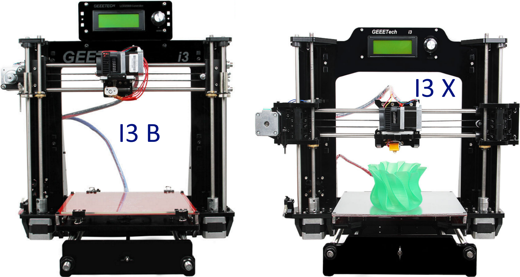

Bene adesso conosco le differenze e capisco perchè la Geeetech B da più problemi della Geeetech X, le ho messe affianco Basta osservare il gruppo 'ascensore' dell'asse z , la X monta doppie boccole ed l'asse passa dentro la struttura anche in alto e non solo in basso, Cosa che assicura una maggior stabilità. Anche il carrello su cui si muove la testina è migliorato con doppia boccola, se guardate il carrello nella B sta di molto dentro l'ingombro del gruppo estrusore mentre nella X sporge abbondantemente ( gli estrusori sono identici anche se sembrano diversi ad un occhio poco pratico ). In questa foto non si vede ma anche le boccole del carrello sono doppie nella X e singole nella B. Infine la X da il piatto in alluminio sopra l'hot bed. Le elettroniche da quello che dichiarano i venditori dovrebbero essere identiche ossia entrambe montano la GT2560. In effetti le migliorie dalla B alla X non sono poche e sopratutto incidono di molto sulla qualità della stampante. Dimenticavo , anche l'end stop della B è molto più precario di quello della X che pure è abbastanza scadente, io infatti lo ho miglliorato con due barrette che riducono notevolmente i giochi ZEndStop.stl
